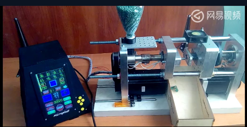

       这是去年看到的一款桌面注塑机,结构其实挺简单的,一直想做,今年开始入手做,干到一半就停下来了。因为一个专业性很强的东西绊住了。
估计懂得人都能想到,就是注塑螺杆送料这块。
      其实大点的注塑螺杆网上也买得到,难就难在我做的这个是桌面级,注塑螺杆舟山(注塑螺杆相关行业聚集地)那边也拖朋友问了,都没干过,现在在这里寻求下大家的帮助,挤压送料这块有谁干过小的注塑螺杆?或者还有啥其他办法能进行热送料,当然气泡一定要挤出去。
      关于电这边,让个朋友写了半天也八字没一撇,主要是我这边进度成问题。。
      今天开贴就是问下看大家这有啥好办法解决送料问题。

弄个12的丝杆代替
滚珠丝杆也还算行吧,要不就只能自己加工了  发表于 2019-10-21 10:36
丝螺距太小的话料挤不过去,  发表于 2019-10-18 16:25

这么小的机器螺杆那里有没有三小件?
有,太贵了。一套要价1000.  发表于 2019-10-21 08:19

楼主可以加个V认识下吗?我也是做这行的。
盘螺杆三件套?  发表于 2019-10-21 08:20

我们做的挤出机,第一次看到这么小的螺杆
淘宝要价1000,玩的话太贵了。  发表于 2019-10-21 08:20

这样要非标定制一个了。
