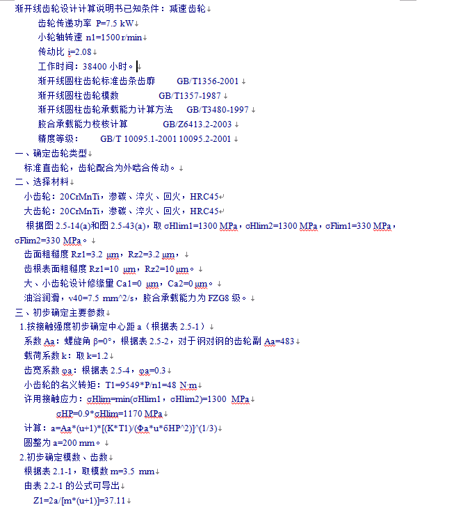

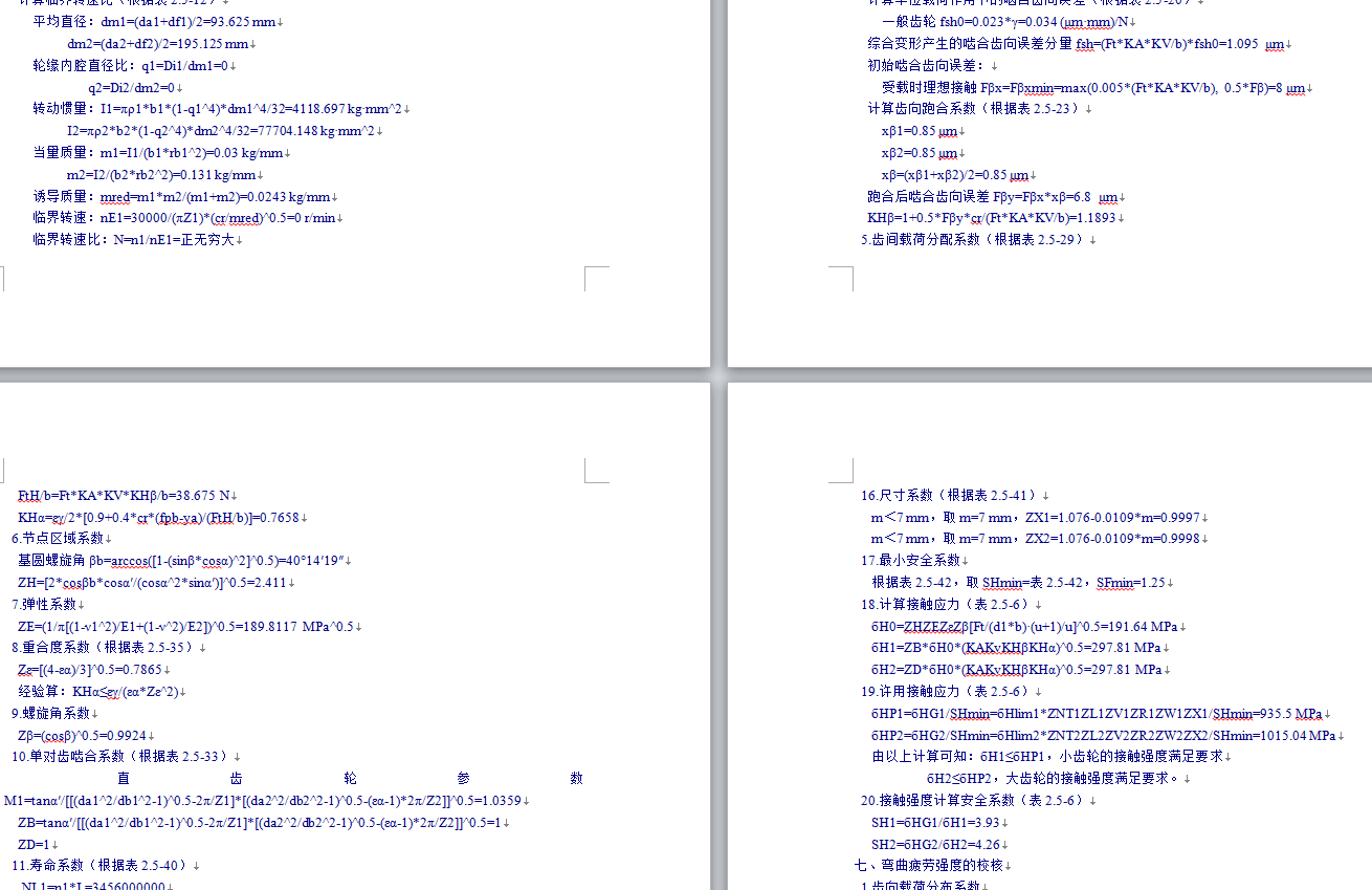

酬劳5元,谁会做下面的课后习题:试设计铣床中的一对标准直齿圆柱齿轮传动。
发表于 2019-10-18 16:39:04 | 显示全部楼层
    1.png 2.png 免费赠送
