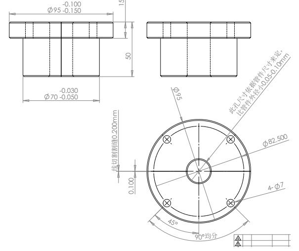

无标题.jpg 事情是这样的,我们新买来一台手动倒角机,给杆头部倒角,他原版设计的夹具如图,现在我们倒角的产品比较杂,从D5到D22都有,小批量多品种,每个品种陪一种夹具太麻烦了。安装夹具的外型尺寸如图,它是分体的,下模固定到机座上,上模有一个气缸连接,气缸向下压紧工件完成固定,。想做一个或两个自定心的夹具,但是没有思路,希望大家多多讨论,帮我开拓下思路。
发表于 2019-10-17 11:44:25 | 显示全部楼层
三爪卡盘,绞盘桌子....
发表于 2019-10-17 11:54:32 | 显示全部楼层
三抓或者V型块。
发表于 2019-10-17 12:43:04 | 显示全部楼层
参考一下仪表车床的弹簧卡头(可调整)
 楼主| 发表于 2019-10-17 16:03:34 | 显示全部楼层
张zhb 发表于 2019-10-17 12:43
参考一下仪表车床的弹簧卡头(可调整)
谢谢,不错的思路,我研究下
 楼主| 发表于 2019-10-17 16:04:18 | 显示全部楼层
深蓝色清风 发表于 2019-10-17 11:44
三爪卡盘,绞盘桌子....
空间比较受限制

发表于 2019-10-17 19:26:38 | 显示全部楼层
楼主可以考虑把定位心轴做成三瓣,可以平行移动,内部有弹簧复位,内部开孔做成锥度形式,中间再增加一个心轴,并倒同样的锥度,心轴由气缸带动,实现不同内径的涨紧。
发表于 2019-10-17 20:17:44 | 显示全部楼层
自定心夹具最好的结构就是三爪卡盘结构
