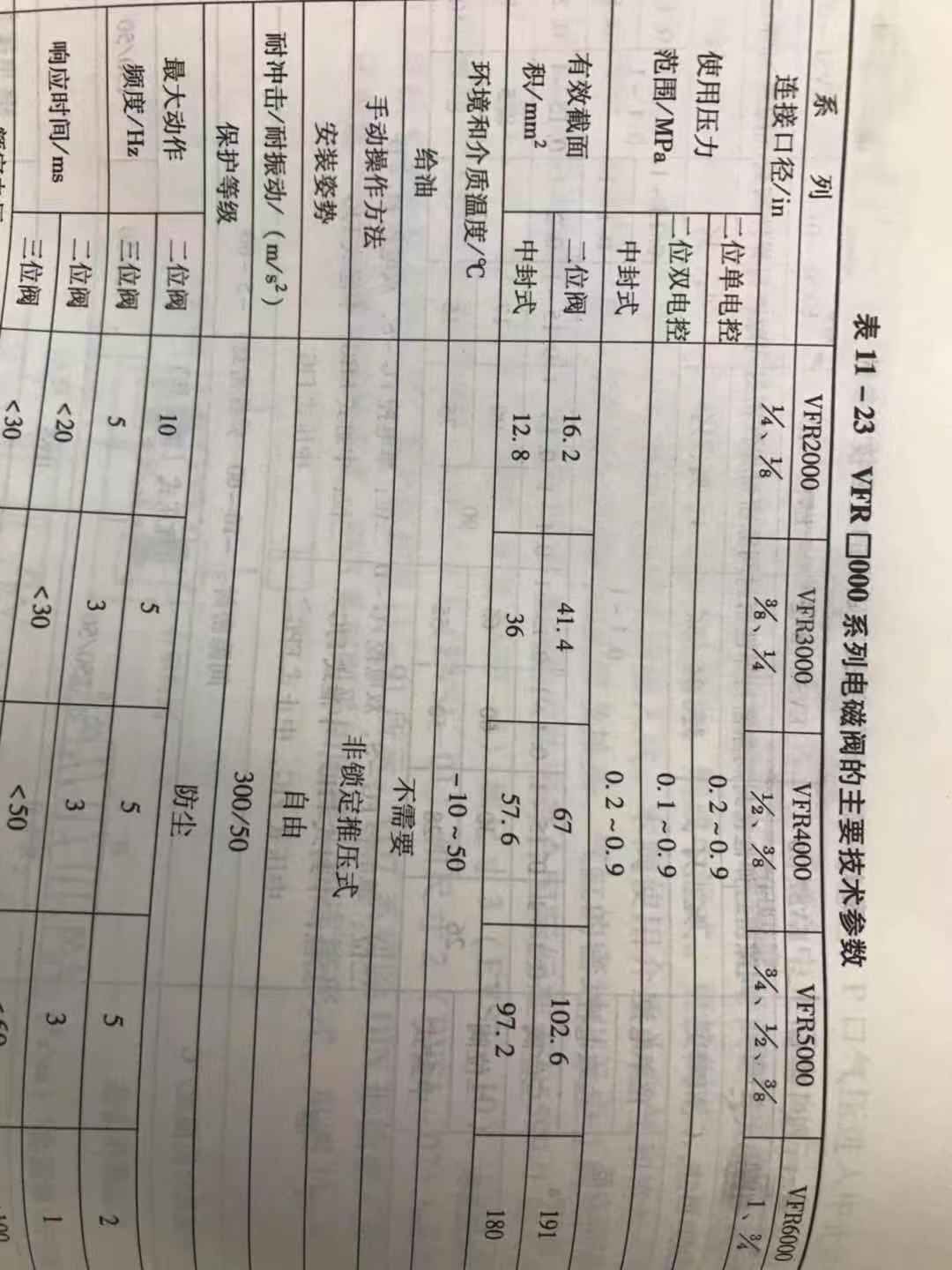

另外SMC的电磁阀流量参数是用截面积表示 ,如图所示。求教各位前辈,这个参数与流量的关系,是可以用数学关系算出来的吗?
发表于 2019-10-17 14:19:38 | 显示全部楼层
土豆和芋头 发表于 2019-10-17 12:39
另外SMC的电磁阀流量参数是用截面积表示 ,如图所示。求教各位前辈,这个参数与流量的关系,是可以用数学关 ...
你都有这本书了。这本书前面有介绍CV值、S值与流量的关系
