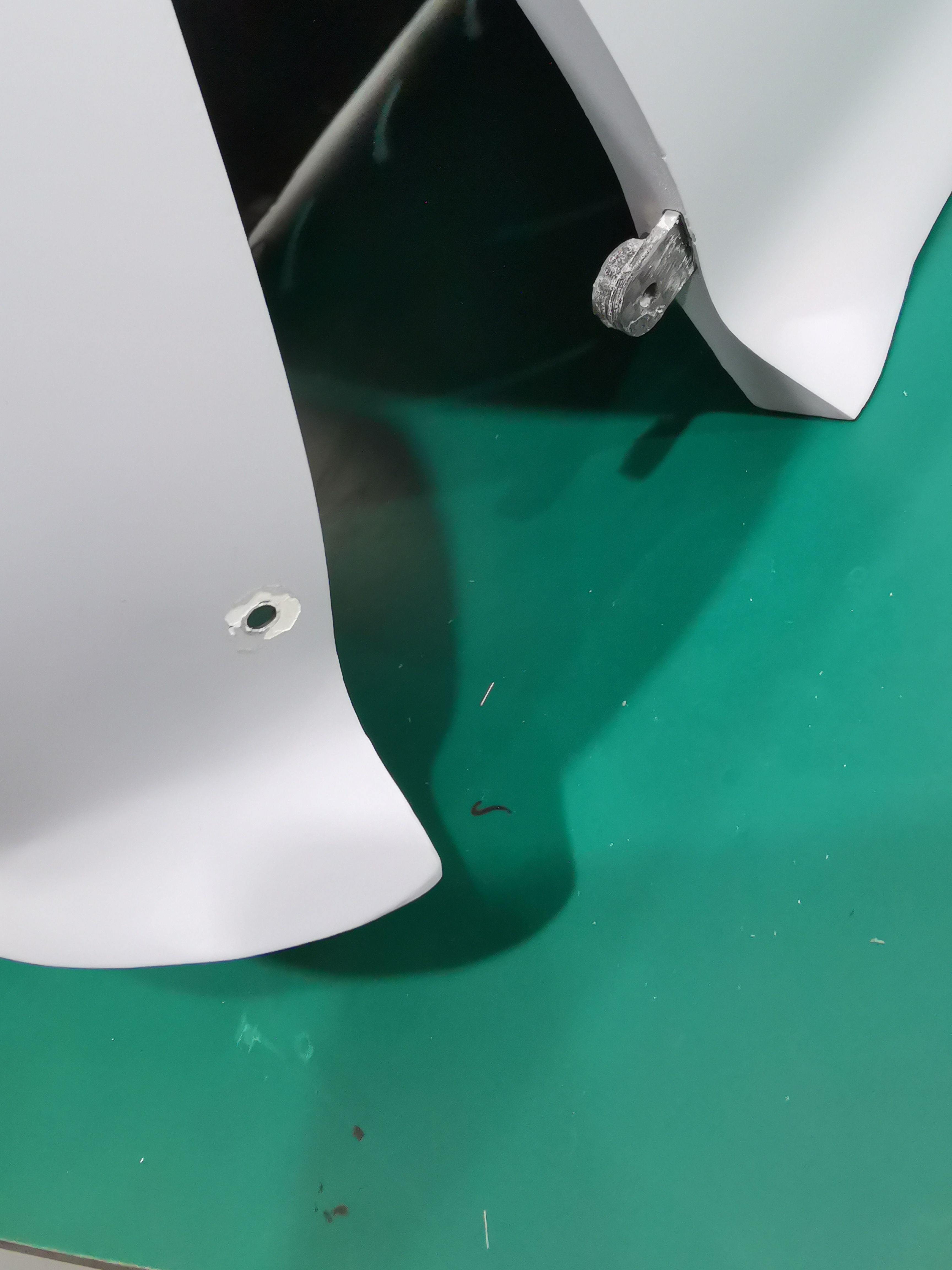

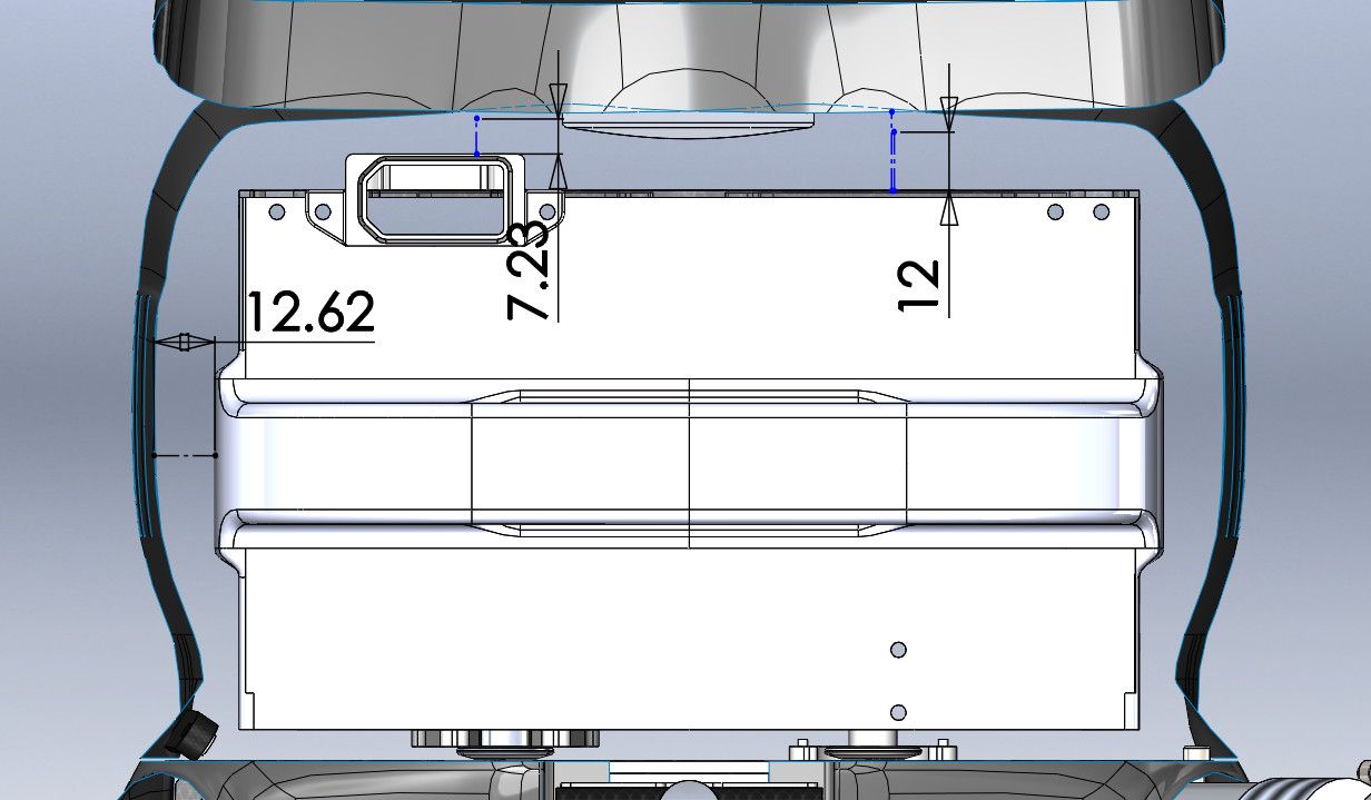

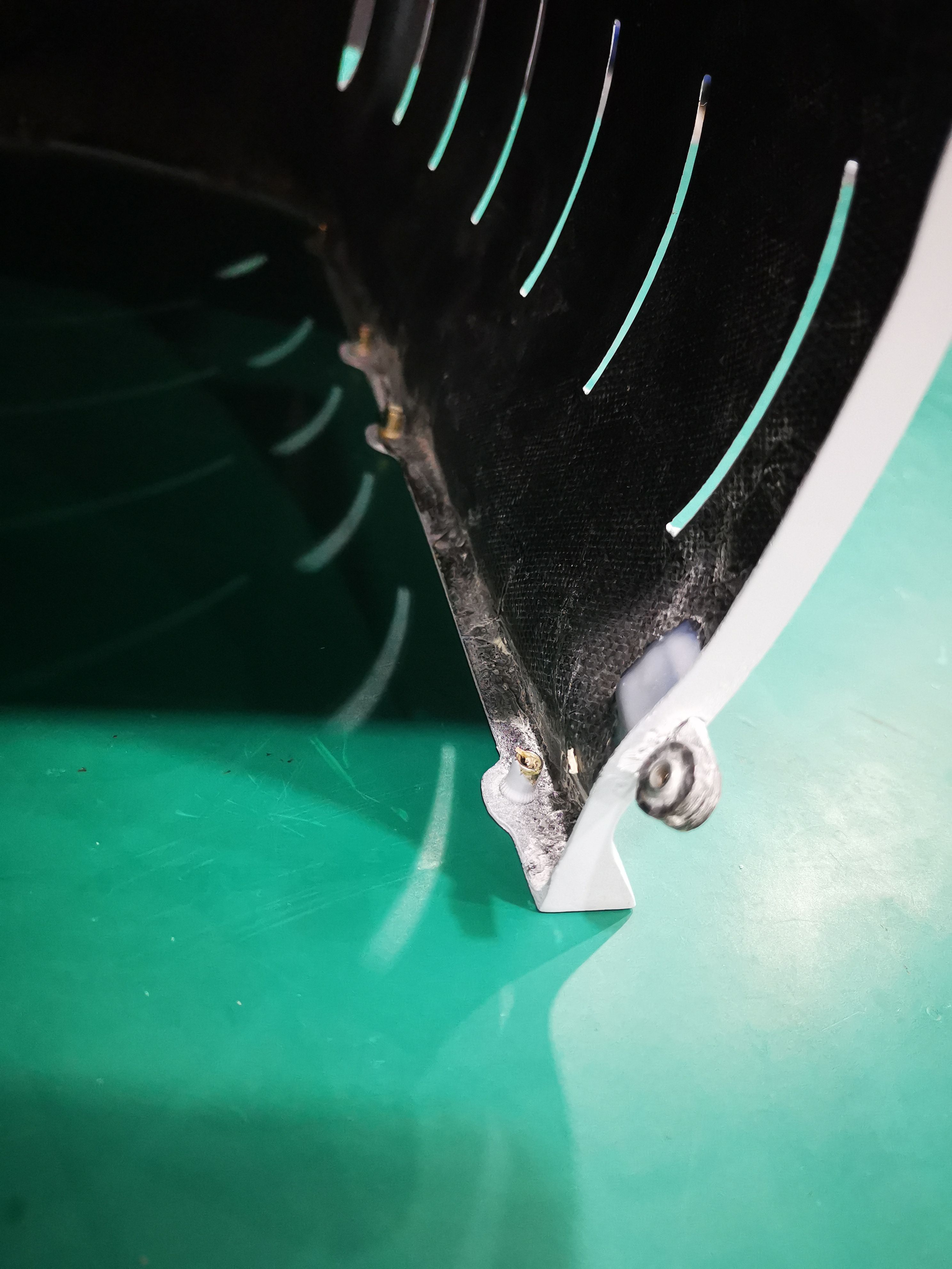

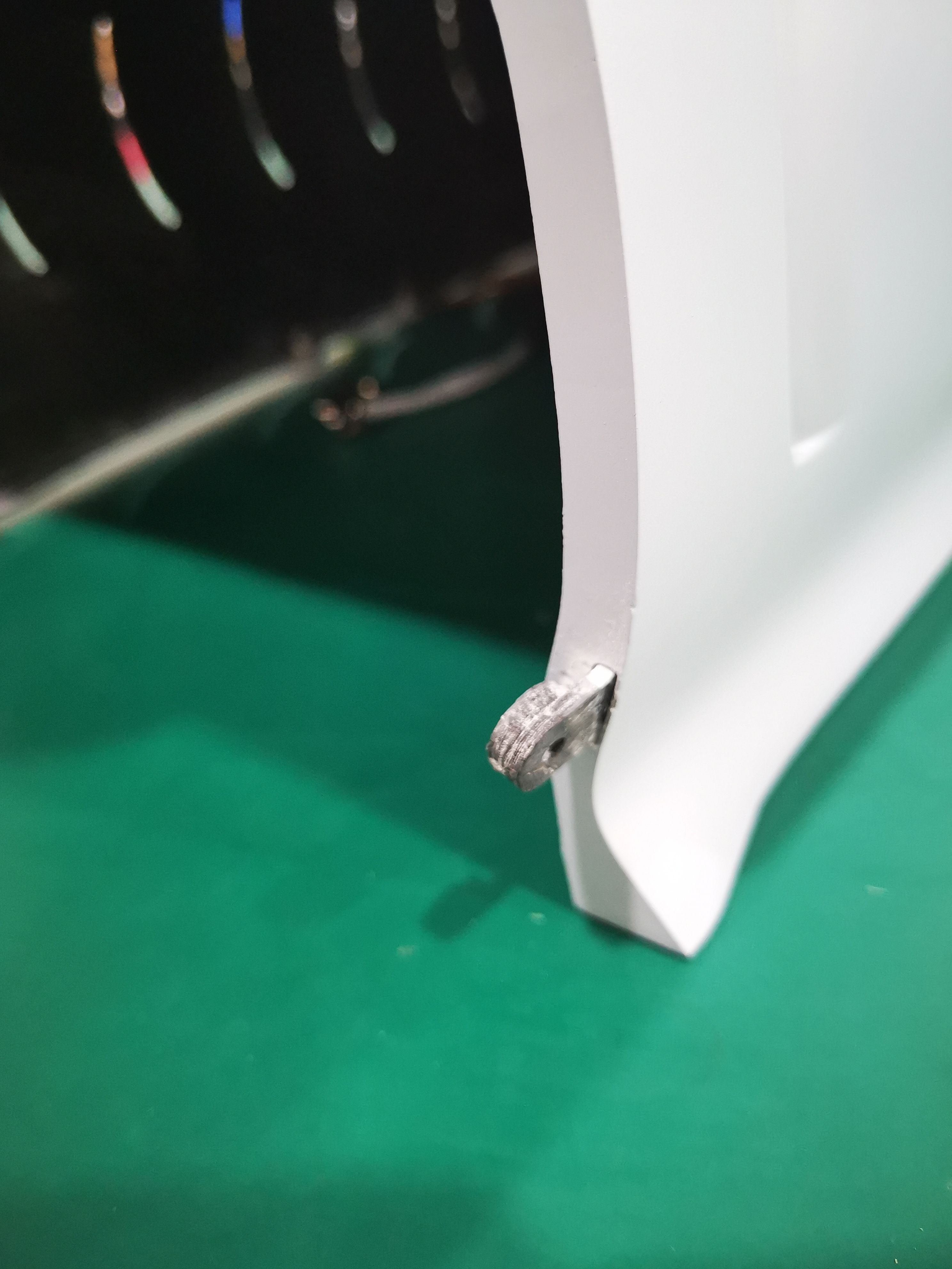

如图,单位MM,两个外壳上部有合页,在侧面边缘空间内设计一个可以按压打开的卡扣,如果可以的话,按压后能自动打开一点角度更好,如果要做在底面空间,高度不能超过5mm。工况:震动较大,尤其是高频震动,壳体厚度为0.8mm,尽量在外壳里面。第一次为了尽快完成,做的是下图这样的靠螺丝锁紧的

 楼主| 发表于 2019-10-16 17:09:39 | 显示全部楼层
这种结构机体震动的话,后盖会不会也会有很大震动

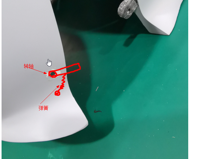

 楼主| 发表于 2019-10-17 11:32:42 | 显示全部楼层
远祥 发表于 2019-10-17 10:02
楼主可以考虑用这种卡扣件来配合使用。
这种一开始考虑过,但是尺寸有些不合适,我现在想的是先解决打开后能自动张开的机构,就是合页位置加个扭簧或者其他弹性元件
