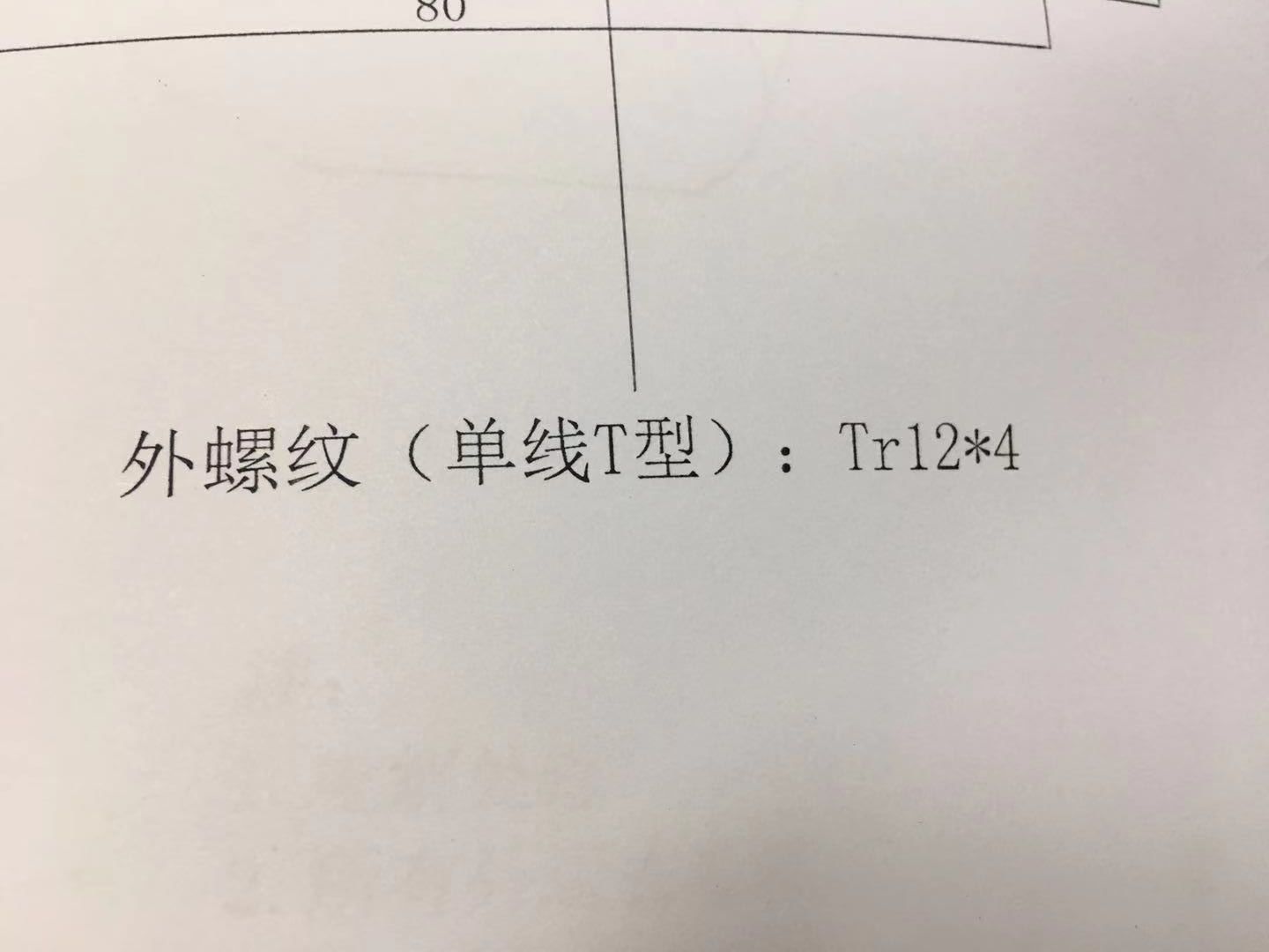

如图
发表于 2019-10-16 09:02:31 | 显示全部楼层
单头梯形螺纹外径12导程4
发表于 2019-10-16 09:06:33 | 显示全部楼层
这是个传动螺纹(不是连接螺纹),螺纹类型是梯形螺纹。
发表于 2019-10-16 09:10:09 | 显示全部楼层
丝杠的吧
发表于 2019-10-16 09:10:31 | 显示全部楼层
单头梯形螺纹外径12螺距4
 楼主| 发表于 2019-10-16 09:18:21 | 显示全部楼层
那我该怎么画啊? 没画过
发表于 2019-10-16 09:20:05 | 显示全部楼层
15766377718 发表于 2019-10-16 09:18
那我该怎么画啊? 没画过
机械设计手册上有梯形螺纹的画法,如果是装配图,用简化画法就行。
发表于 2019-10-16 09:22:25 | 显示全部楼层
那我该怎么画啊? 没画过
画三维还是2D,三维画12的直径圆柱,3D只是参考不用那么详细,出工程图的时候,标注详细就行了。2D 外螺3/4纹细实线,
 楼主| 发表于 2019-10-16 13:41:35 | 显示全部楼层
白. 发表于 2019-10-16 09:22
画三维还是2D,三维画12的直径圆柱,3D只是参考不用那么详细,出工程图的时候,标注详细就行了。2D 外螺3/ ...
好的  有平面图  标注了Tri12
发表于 2019-10-16 16:21:31 | 显示全部楼层
需要去查相关螺纹标准,或者用这个小程序快速查询。
