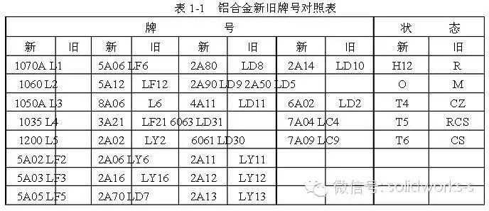

         铝合金的牌号和状态已经有新的标准,牌号表示方法的标准代号为GB/T16474-1996,状态代号GB/T16475—1996,与老标准的对照表,如下表1-1所示:

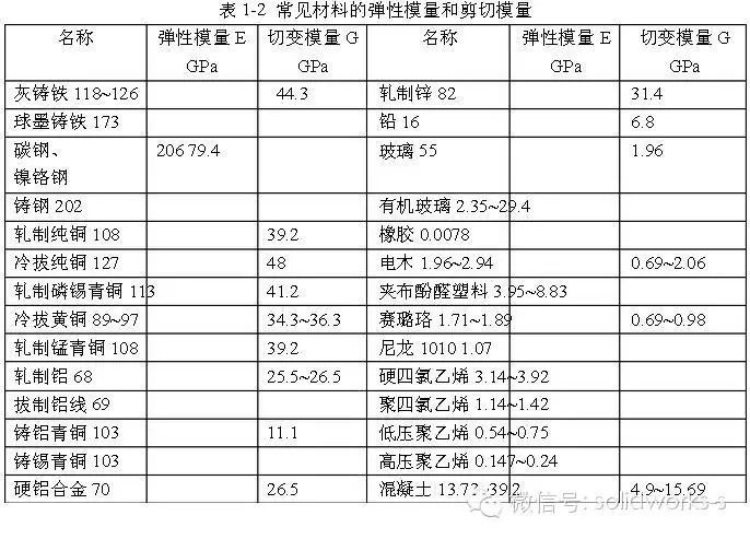

1.1.3.4 材料对刚度的影响
         在钣金结构设计中,经常遇到钣金结构件的刚度不能满足要求,结构设计师往往会用高碳钢或不锈钢代替低碳钢,或者用强度硬度较高的硬铝合金代替普通铝合金,期望提高零件的刚度,实际上没有明显的效果。对于同一种基材的材料,通过热处理、合金化能大幅提高材料的强度和硬度,但对刚度的改变很小,提高零件的刚度,只有通过变换材料、改变零件的形状,才能达到一定的效果,不同材料的弹性模量和剪切模量参见表1-2。

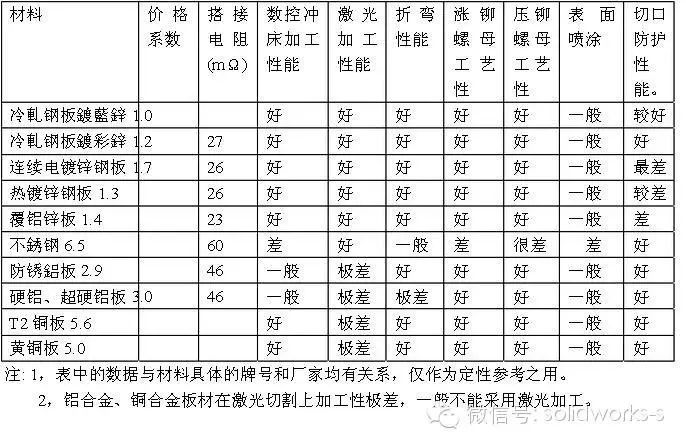

1.1.3.5 常用板材的性能比较
表1-3  几种常用板材的性能比较
