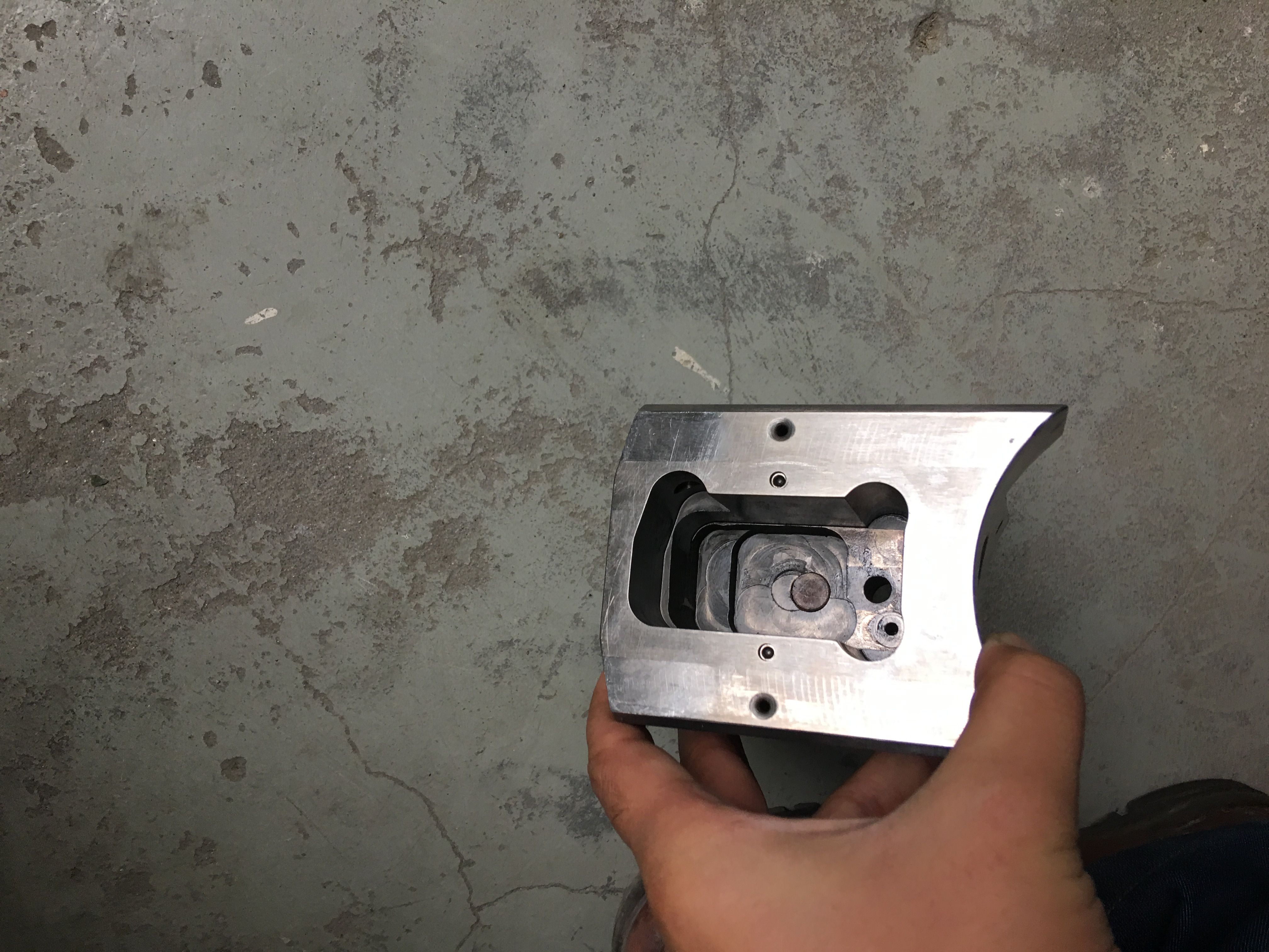

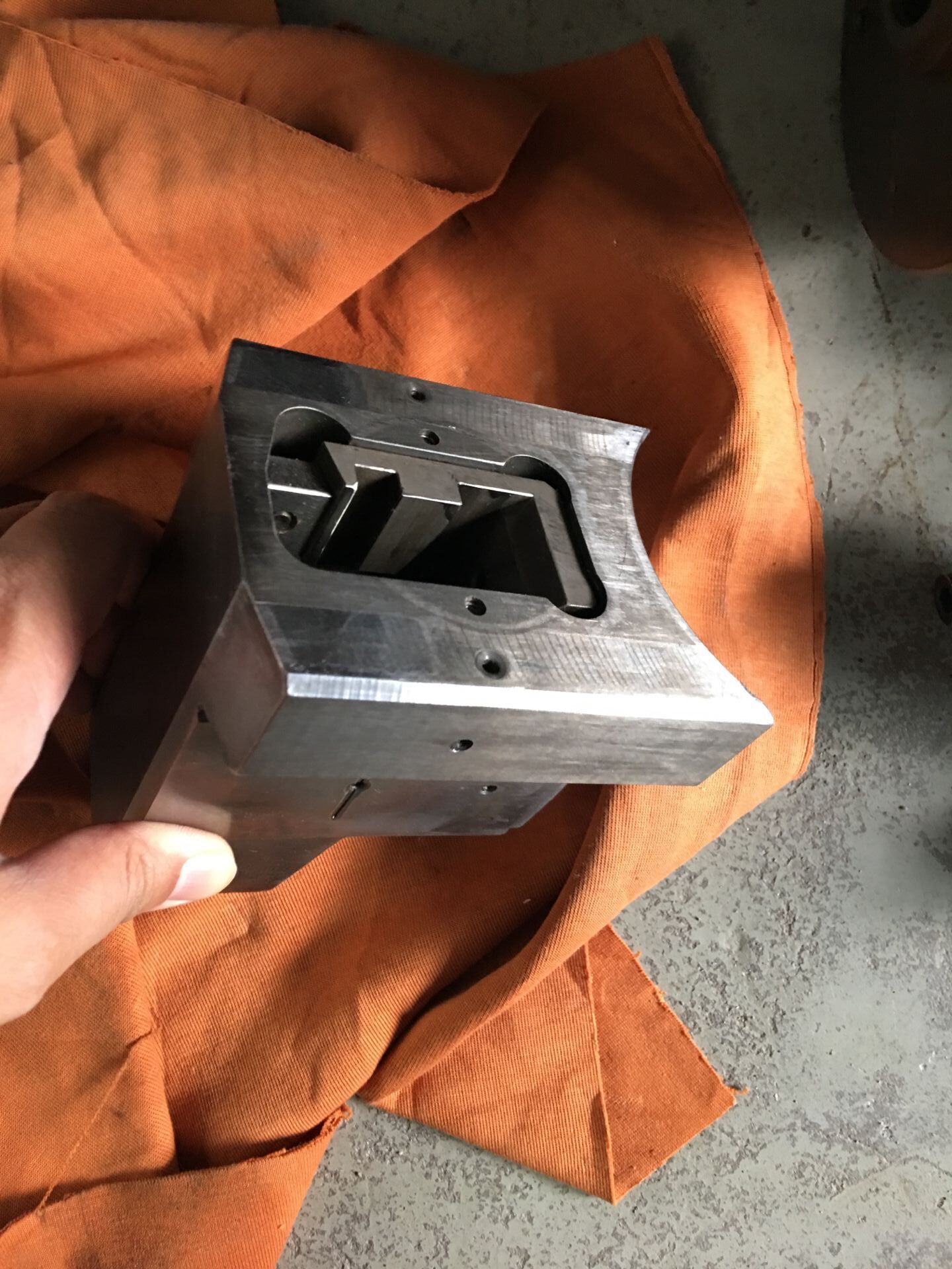

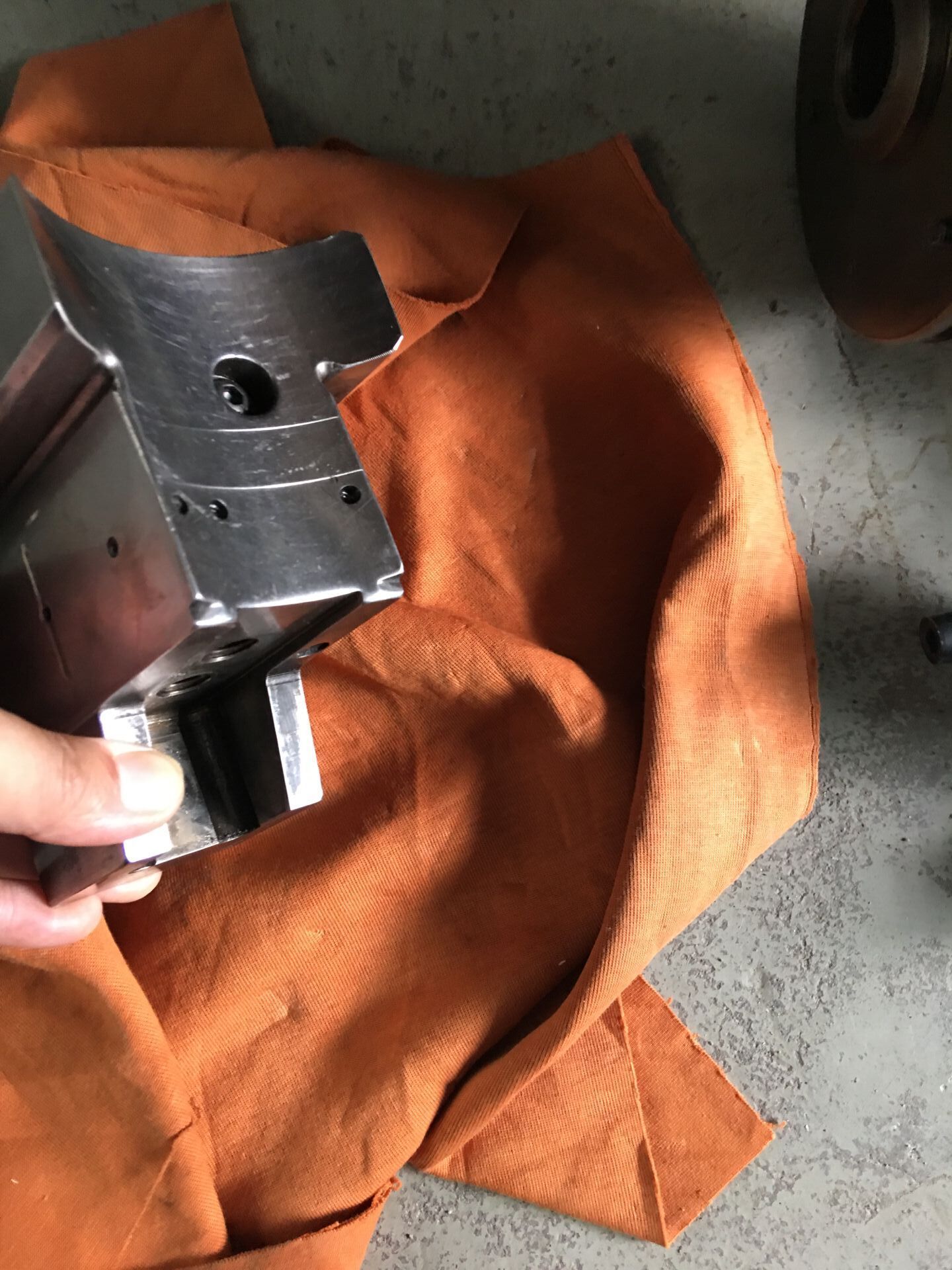

老外的床子拆下来的,型腔比较复杂,不好仿造啊
发表于 2019-10-15 17:20:18 | 显示全部楼层 |阅读模式
F6M63XWSW%~__S9M]4G{ZVQ.jpg E]AG2Y0`FI]~ERTET_10)KI.jpg B(]RQK45IMLT[)KSY]8H@MW.jpg 这种零件该怎么测绘啊,型腔好复杂
发表于 2019-10-15 17:39:50 | 显示全部楼层
拍照,creo有个跟踪草绘。又或者用扫描议去扫描
发表于 2019-10-15 18:06:59 | 显示全部楼层
像楼上说的,去扫描
发表于 2019-10-15 18:29:22 | 显示全部楼层
里面还有装配件,把里面装配件拿出来,先分析下型腔内的结构,肯定有办法。
发表于 2019-10-15 19:00:12 | 显示全部楼层
配合面一般都是规则的形状,至于复杂的曲线,一般都重要,大概准即可。
发表于 2019-10-15 20:26:28 | 显示全部楼层
逆向工程测绘,先车后铣
发表于 2019-10-15 21:11:43 | 显示全部楼层
坐标描点法^_^
发表于 2019-10-16 07:55:11 | 显示全部楼层
这种立体的扫描仪全称叫什么?
发表于 2019-10-16 08:15:32 | 显示全部楼层
WXB4006 发表于 2019-10-16 07:55
这种立体的扫描仪全称叫什么?
好像叫三坐标机,金属的就拿根针多扎几个点就行了
发表于 2019-10-16 08:31:59 | 显示全部楼层
有那种三维扫描仪 用PRO E 点云形式生成模型  精度不同机器 不同效果
