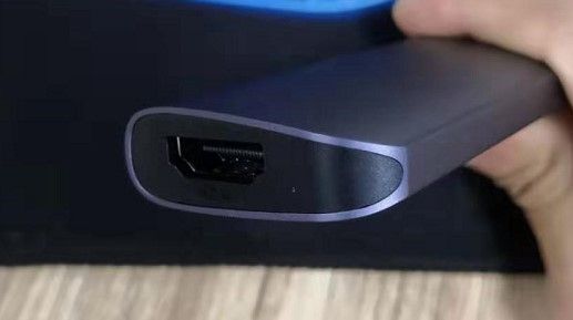

发表于 2019-10-15 16:44:00 | 显示全部楼层 |阅读模式
如图,如何做到没缝隙的,靠精度么

发表于 2019-10-15 16:54:51 | 显示全部楼层
如果是塑料,应该是精度和材料的塑性,即稍稍过盈
发表于 2019-10-15 17:16:50 | 显示全部楼层
要求严格点,小米的产品,就做的很好,相应成本会上升一点点,如果是自己开模那就更好了。

发表于 2019-10-15 19:03:23 | 显示全部楼层
李泽中 发表于 2019-10-15 17:19
大佬有相关的设计经验没,成本高一点没问题的,可以交流指教一下
设计的时候零间隙甚至负间隙,然后慢慢修模,达到最佳状态。
发表于 2019-10-15 20:53:39 | 显示全部楼层
靠的就是精度啊
发表于 2019-10-16 08:08:47 | 显示全部楼层
材料控制正负5丝的过渡配合后期一次超声焊接就可以了
