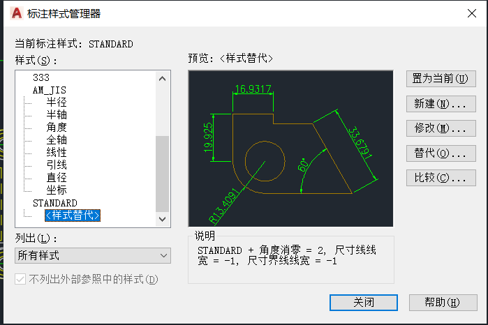

在CAD中标注的尺寸字体太小,看不清楚,怎么都调整不了怎么办?

发表于 2019-10-15 15:37:26 | 显示全部楼层
快捷键D,进入"标注样式管理器",对当前的标注样式点击“修改”,在文字项中找到“字体高度”,修改这个参数就好了。
发表于 2019-10-15 15:40:36 | 显示全部楼层
在这里改
发表于 2019-10-15 16:46:46 | 显示全部楼层
D,然后里面可以调节,尽量把标注都调到最合适。

|我是不乖发表于 10-15 15:37快捷键D,进入"标注样式管理器",对当前的标注样式点击“修改”,在文字项中找到“字体高度”,修改这个参数就好了。
简单,直接在样式里面改缩放比例就好了
