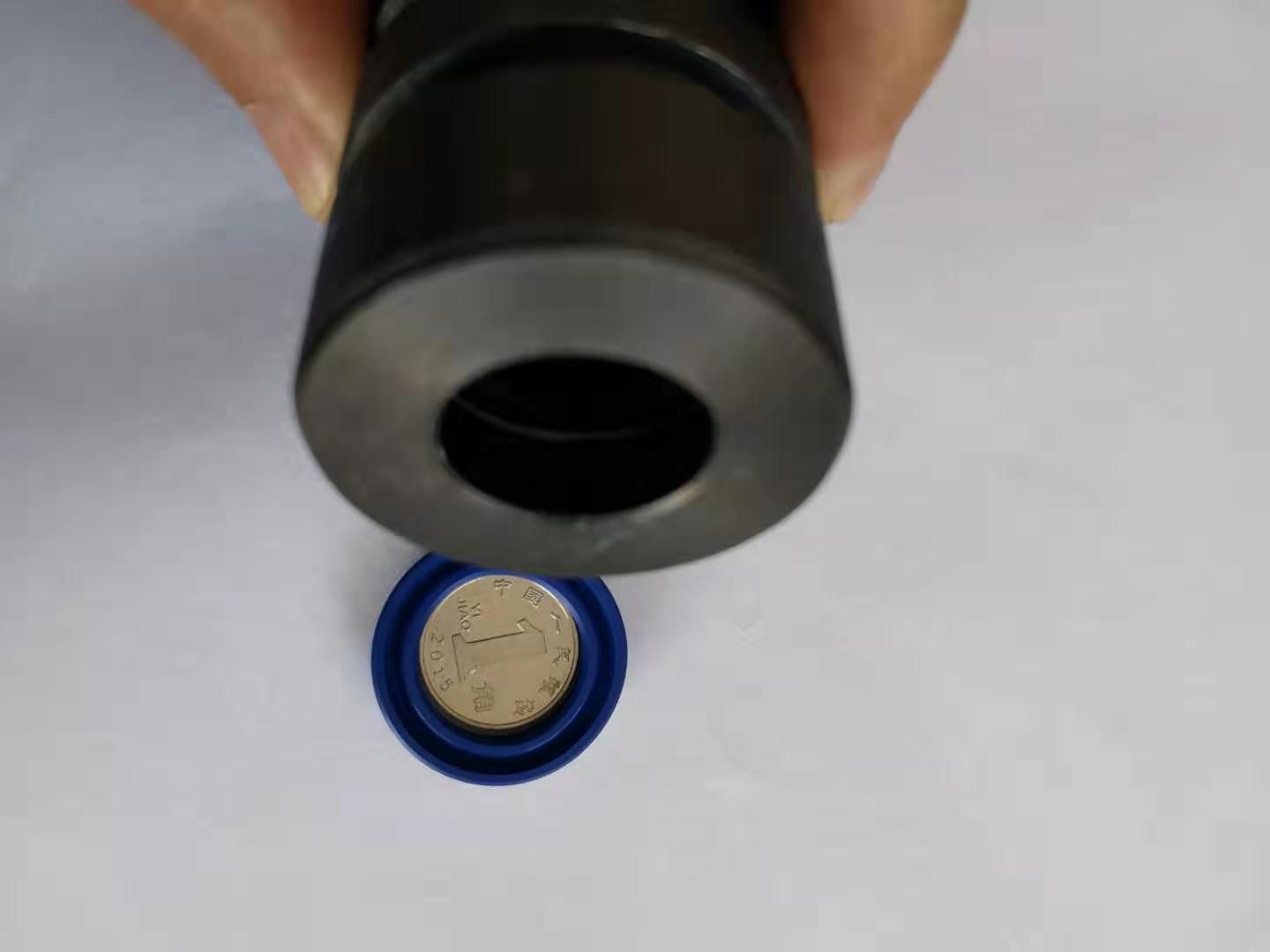

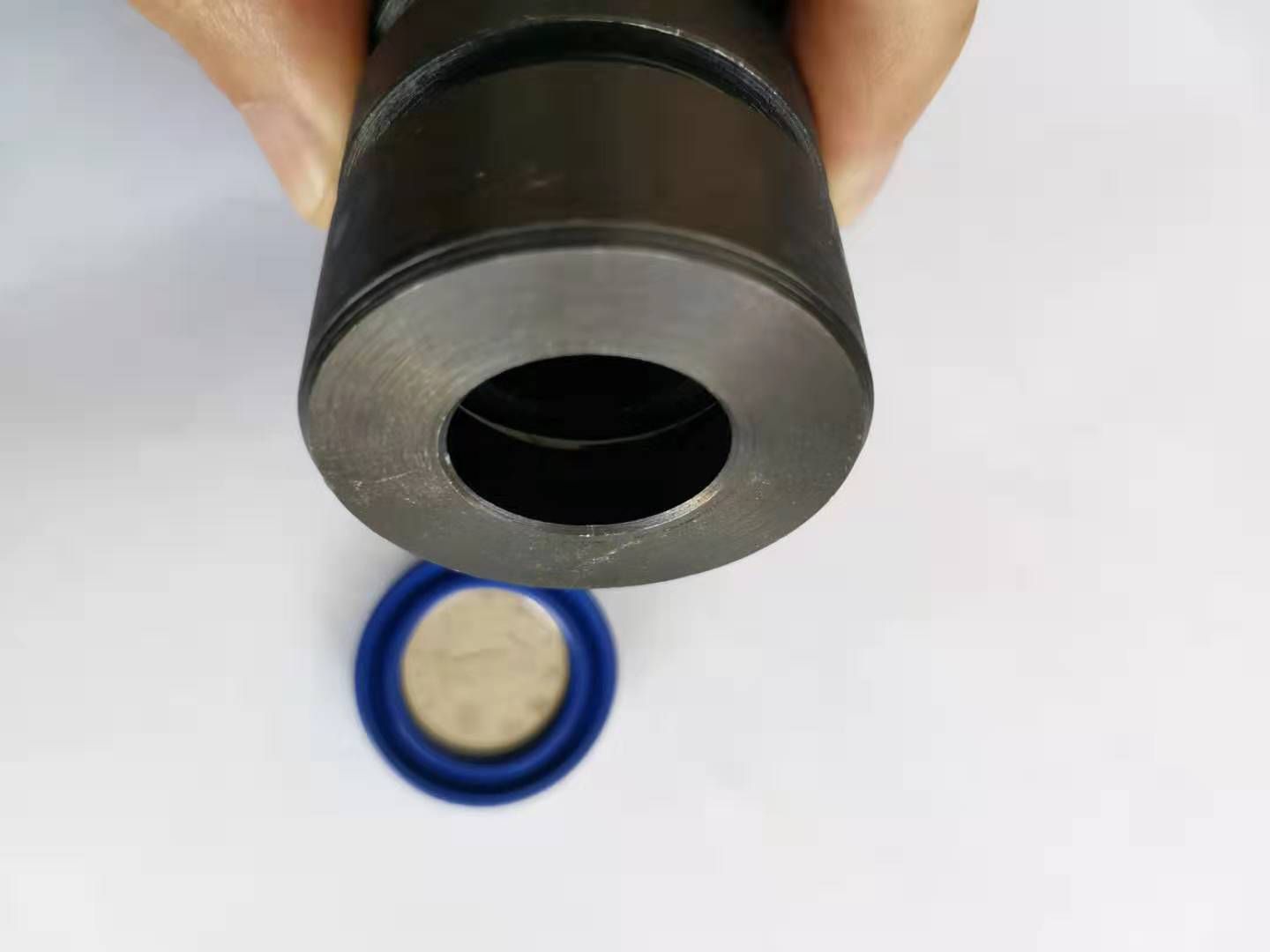

油缸缸头,内槽需装配20*28*5.5  Y型油封,一切按标准设计,可在装配时,这个油封怎么也装不上,以前了解过有一种专装内槽油封的专用工具(姑且叫他内槽Y型油封钳)可以将油封夹持变形,便于安装。不知哪位了解,去哪里可以买到,甚至本人想了解关键尺寸,自己做一个。

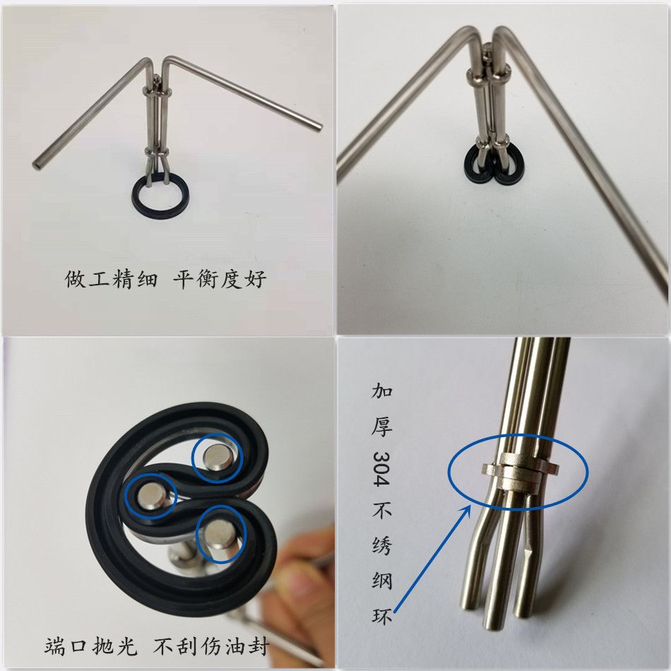

发表于 2019-10-15 16:20:15 | 显示全部楼层
) |0 A# [  x/ u$ @) y; z8 F2 A6 b, `3 q( ?
万能宝,搜索,【拉杆封扭合器5 N+ M; T+ c- w, N
 楼主| 发表于 2019-10-15 16:21:52 | 显示全部楼层
感谢,要的就是它,马上做一个

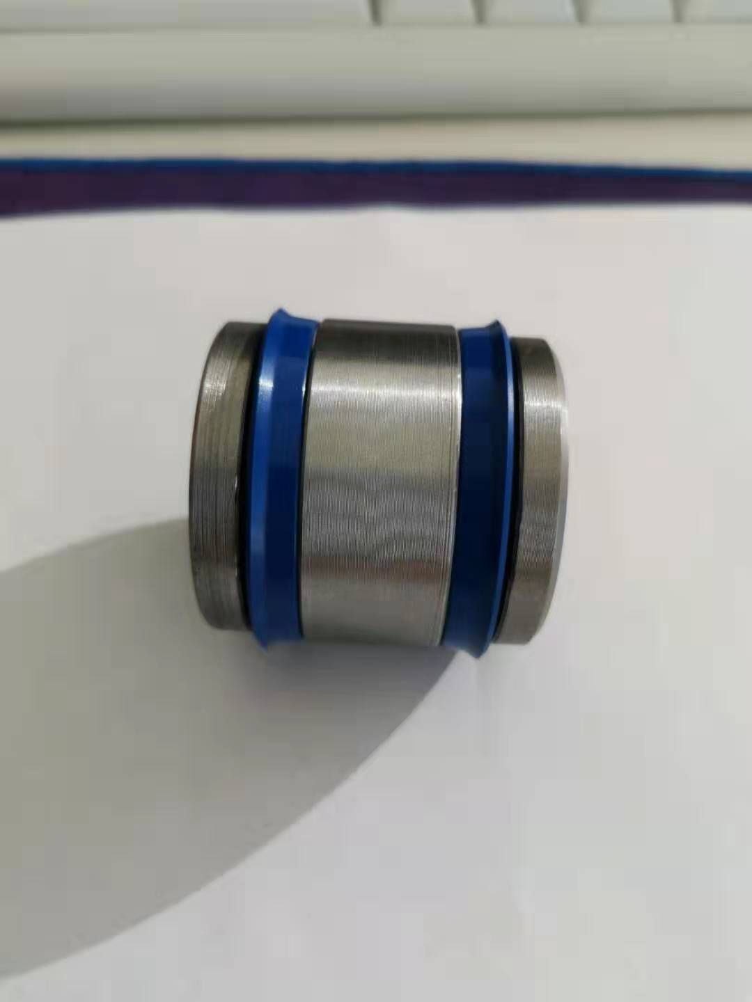

发表于 2019-10-15 21:30:17 | 显示全部楼层
装之前最好是先热水泡一下。
 楼主| 发表于 2019-10-16 08:27:57 | 显示全部楼层
未来第一站 发表于 2019-10-15 21:30
! @0 N) X5 h# I6 _$ C0 `装之前最好是先热水泡一下。
# s+ q! I1 A* E谢谢,外圈是用热水泡的

发表于 2019-10-16 22:08:53 | 显示全部楼层
魍者归来 发表于 2019-10-15 16:20
6 [7 [. w7 e1 v) @$ |' a- H万能宝,搜索,【拉杆封扭合器】
! l$ G. v6 W- q/ X涨知识了,谢谢大侠1 Y6 p3 b- S) c/ ?( ~* L, W! z
