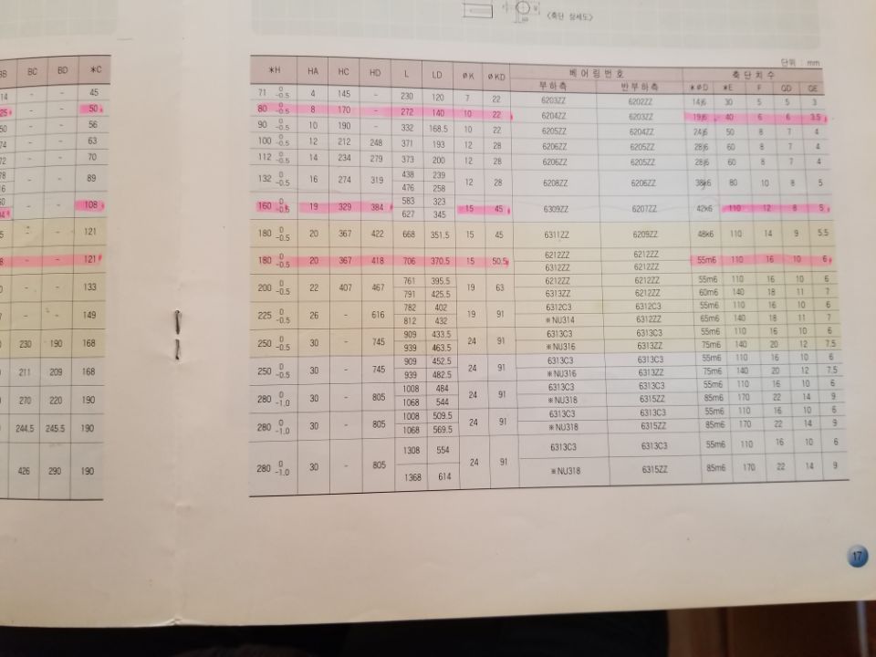

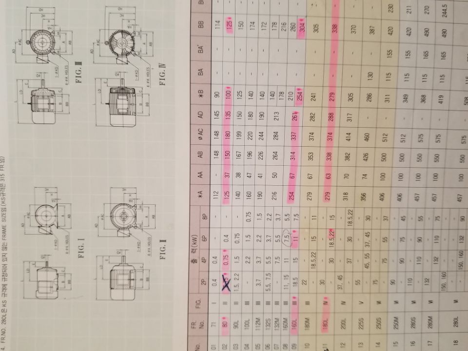

韩国HYOSONG,250M 6P 是75kW。  250S是 55kW。 QQ图片20191015090635.jpg QQ图片20191015090630.jpg

 楼主| 发表于 2019-10-15 15:58:55 | 显示全部楼层
是250m

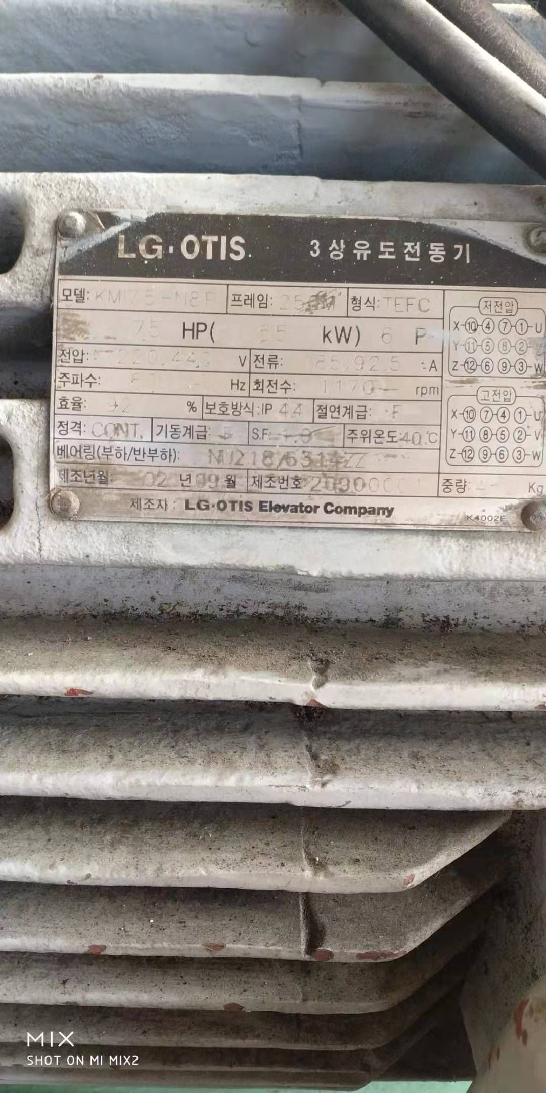

 楼主| 发表于 2019-10-15 16:00:22 | 显示全部楼层
图片来了
 楼主| 发表于 2019-10-15 16:02:35 | 显示全部楼层
远祥 发表于 2019-10-15 11:25
韩国也有好几种品牌的,楼主请问得再详细一些。
照片拍下面了,麻烦看下有没哈,谢啦
