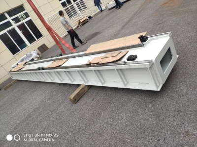

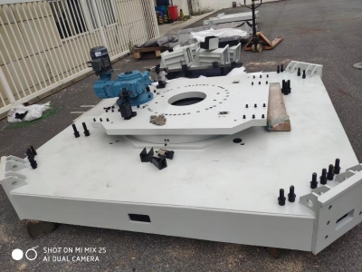

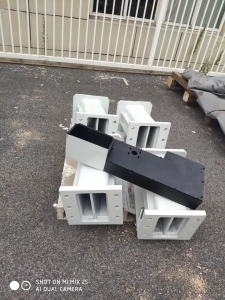

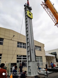

设备底座
升降机构
安装支架

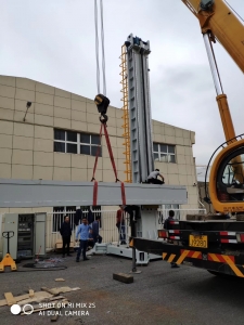

升降机构10米多多高,需要用起重机吊装

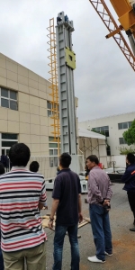

竖起来老费劲儿了,搞了几个小时
吃瓜群众很多
拔萝卜,拔萝卜,嘿呦嘿呦拔不动。。。

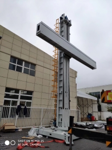

午时三刻,终于完成百分之八十。。。

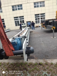

   这是在给海勃膜结构公司装一台覆膜生产设备,他们主创设计,外包给咱们制造装配,而且头一次用吊机装设备,闹出不少笑话!

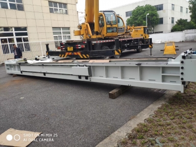

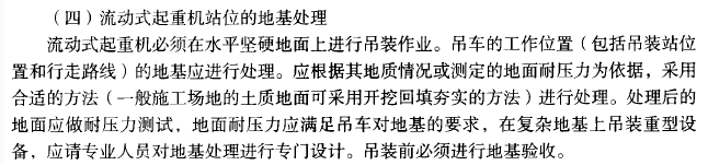

   其实吊装设备还是有很多注意事项的:将随车吊置于坚固的水平地面上工作。应避免松软地面,如果随车吊不得己需要在软的地面上工作,必须在地面上放置坚硬的木块或钢板,再将随车吊支腿撑在垫木上,以避免支腿陷到地里。当时把客户水泥地面砸坏了,还被叼了一顿。
   操作随车吊时,不要分散注意力,必须把注意力集中在操作上;分散注意力可能导致严重的意外事故。
   现场工作人员不得停留在吊臂及重物下面。不允许任何无关人员进入工作半径范围以内。
   PS:其实这次装设备,已经算是违规操作了,上面的图片不知道大家看出来了没有。。。
发表于 2019-10-14 10:21:28 | 显示全部楼层
一般要做吊装方案,另外,开吊车的必须要有资格证书,必须经过培训才能上岗。对吊机的承载地面也是有强度要求的。这不是闹着玩的,弄不好,损毁设备,要伤人的。
事先一定要做吊装方案,然后,与生产部门讨论方案可行性,安排好现场指挥,无关人员一定要远离。
发表于 2019-10-14 10:26:46 | 显示全部楼层
比较明显的:倒数第二张里,吊带和零件棱边接触的部分要加保护。零件沿长度方向,应该增加限制吊带窜动的限位。——虽然我们现场施工的时候也是按照片里这么干的,哈哈
发表于 2019-10-14 10:29:49 | 显示全部楼层
吊装一般会预留吊装夹具,防止工件被绳索勒坏。吊装的时候站在下面的那些人真是汉子。实打实的真男人。安全盔反而其次,这玩意撸下来你带凯夫拉也没用。

吊装地面的要求。

被吊的这个零件有多长?

老东家就在南京吊车支腿不牢,结果吊东西,倒了,边上就是接送学生的家长,那次整惨了。

兄弟 你们是哪的 我们也有设计过这种大型扫描架 我们做过8米高的 下面是横移的不是转台
