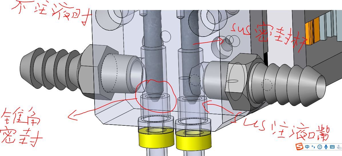

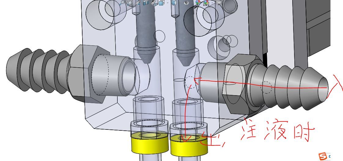

背景:1.液体:高温的有剂混合体,食品级(没有强酸、碱性)。
2.目的:
   2.1.把液体定量注入包装袋。
   2.2.不注液时为了防止液体因为自重下滴需要对流道进行密封。
3.问题:
   3.1密封效果不好,会漏液。
   3.2每一台的情况不一致。有的好一点,有的差一点。
4.个人分析:
    4.1材料均为SUS304,刚性的接触密封效果本来就不是。是一个失败的选择。
    4.2刚性接触密封配合会根据材料的加工误差出现波动导致一致性难以保证。
5.目前的解决思路:
    5.1把前端密封接触材料改为柔性材料。(准备选择PEEK,没用过不知道效果怎么样?)
    5.2关于材料的选择现在有点不着边。希望大家推荐下。
现在设计的是采用不锈钢锥型弹性接触密封。详见下图
希望各位走过路过的大侠,指点一二,感谢!
注液时
注液时
不注夜时
不注夜时

密封用PEEK?太浪费了吧,橡胶不可以吗?
 楼主| 发表于 2019-10-12 10:13:02 | 显示全部楼层
主要是考虑接触的液体是食品级的。
冒昧的问一下,PEEK材料的硬度/弹性怎么样?
发表于 2019-10-12 11:22:26 | 显示全部楼层
球阀结构呢
发表于 2019-10-12 11:33:46 | 显示全部楼层
非标男 发表于 2019-10-12 10:13
主要是考虑接触的液体是食品级的。
PEEK很硬,价格很贵一公斤1000+,硅胶或者乳胶不是可以吗?医用的,还有奶嘴不都是这种材料吗
发表于 2019-10-12 13:19:58 | 显示全部楼层
食品一般用硅橡胶或者氟橡胶之类的吧
发表于 2019-10-12 15:36:19 | 显示全部楼层
锥面密封不行上球头如何啊,不用橡胶类,直接钢对钢,只是对加工精度有要求。
发表于 2019-10-12 16:31:54 | 显示全部楼层
用个两通电磁阀不就好咯
