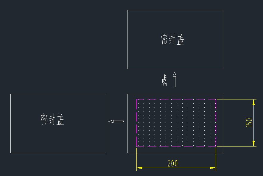

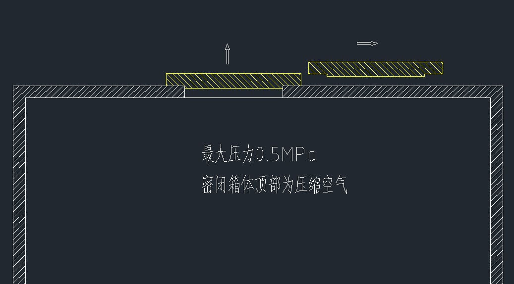

现在想在老设备上升级,密封盖每次打开关闭都太麻烦,手动操作的,现在想弄个一键自动操作……人都是想偷懒啊……
主要分两部分,一个是移动结构,另一个是压紧方法,越简单越好,省空间,不要碍事,毕竟人还是要在那个密封口里进行操作的
我想过用气缸压紧,这么大截面密封口,压紧气缸也需要挺大的……
各路大神,有什么好的办法吗,欢迎指导

一个肘夹就差不多了。
 楼主| 发表于 2019-10-12 15:40:54 | 显示全部楼层
shentu 发表于 2019-10-12 12:36
一个肘夹就差不多了。
好像可以,我计算分析下,谢谢啦

谢谢! 另外盖子打开不局限平移打开,也可以翻转打开。肘夹这个我在验证,有别的想法的大神也可以提出你宝贵的想法

记得论坛有张平面四杆机构动图很符合你现在需要的结构,你可以好好搜下。我没找到。。

杠杆锁也好用
