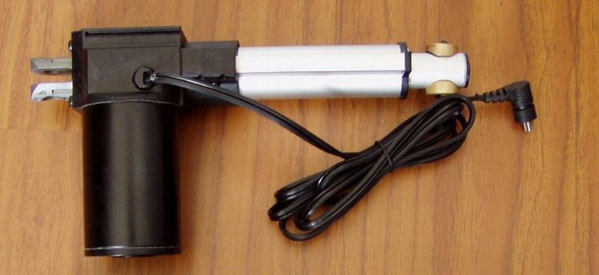

想找一种电磁结构的直线移动部件用来取代气缸

有一种电油缸可以
发表于 2008-12-23 11:48:15 | 显示全部楼层
电动推杆、直线电机都可以啊
发表于 2008-12-23 13:08:25 | 显示全部楼层
推力3KG行程100MM选择直线电机有些大材小用,且成本高.建议使用小型电动推杆.即成本低还易于控制.
发表于 2008-12-24 11:06:24 | 显示全部楼层
你为什么不用气缸,气缸有那些地方不能满足你的要求,这样才好判断选择其它的方式.
发表于 2008-12-24 11:22:49 | 显示全部楼层
电动推杆的价格与气缸比哪个更有优势呀
发表于 2008-12-24 12:17:22 | 显示全部楼层
电动推杆 速度不行,不如气缸
