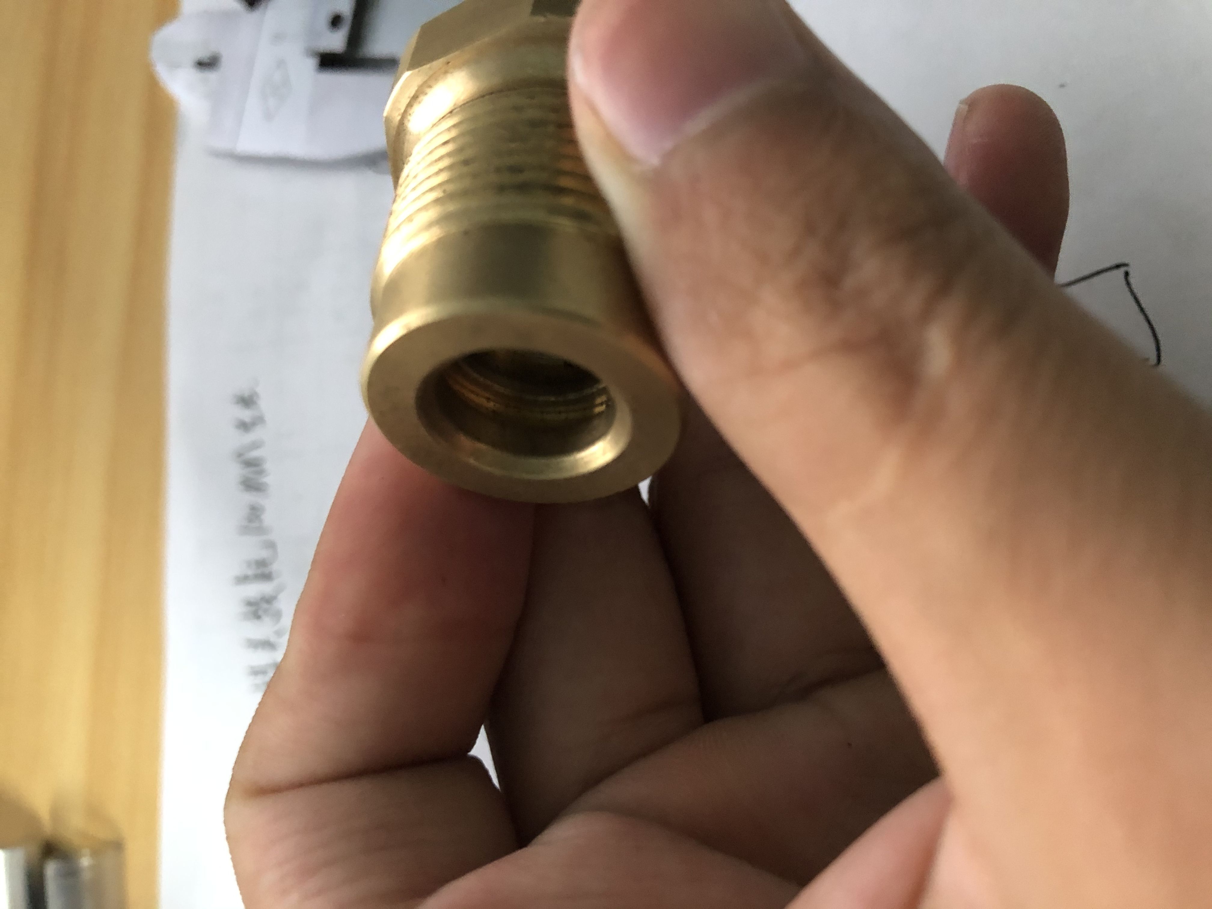

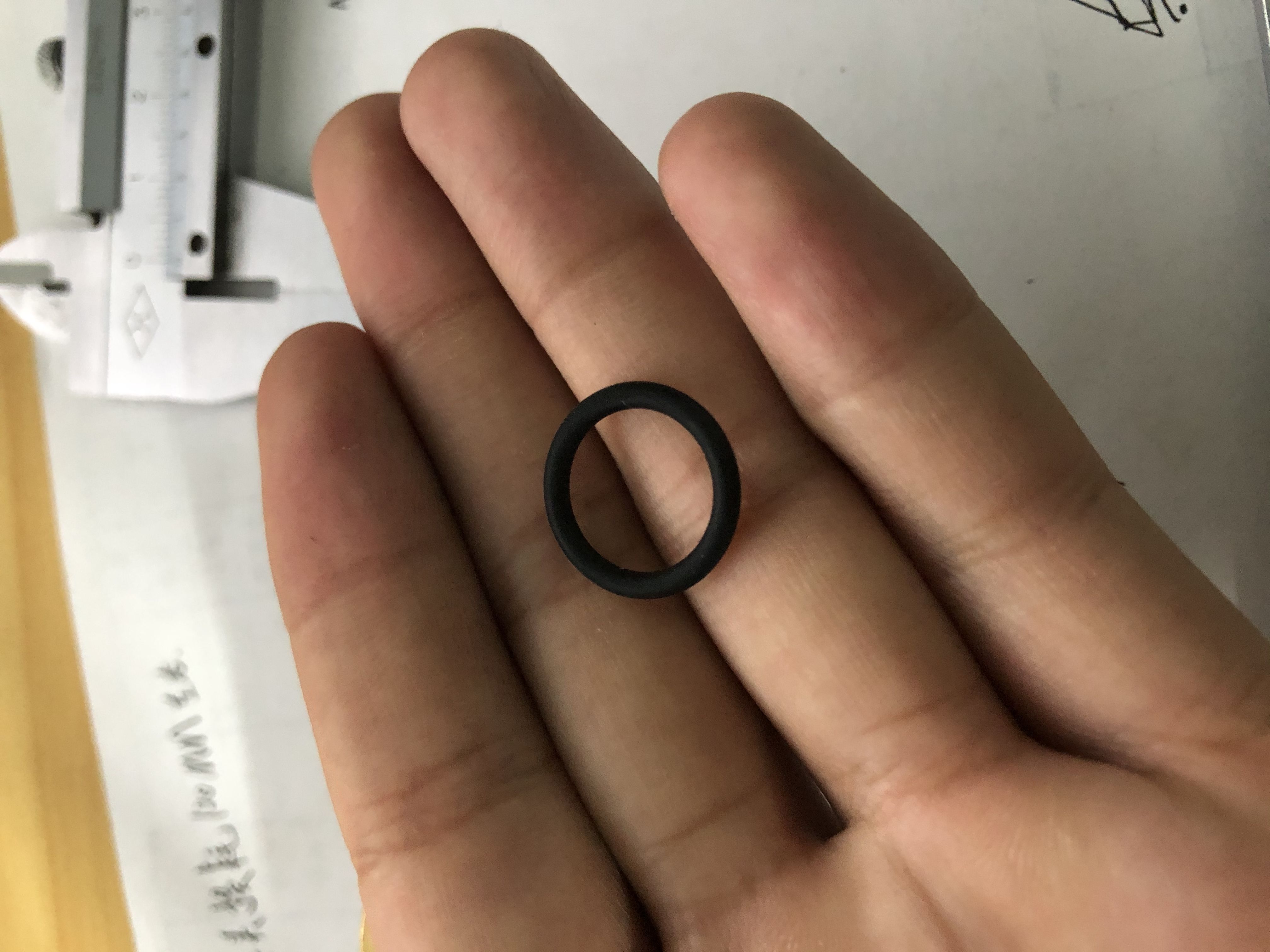

有一个内孔O型圈装配,请教一下各位有没有经验之谈!
O型圈
O型圈
产品
产品
 楼主| 发表于 2019-10-11 17:55:14 | 显示全部楼层
内孔是11MM的.有些办法想过了,效果不太好

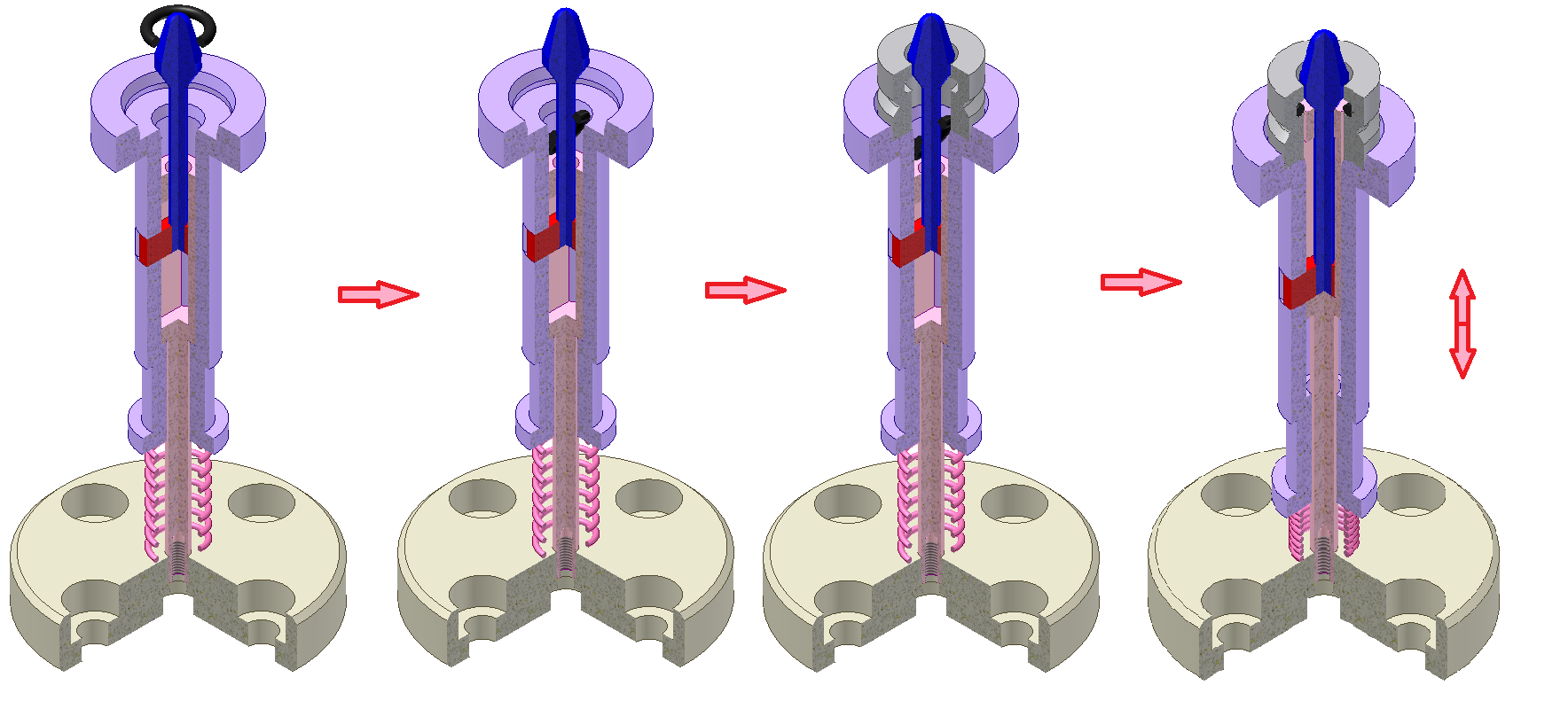

发表于 2019-10-11 21:01:12 | 显示全部楼层
人狠话不多,直接干货
专业啊  发表于 2019-10-12 10:16

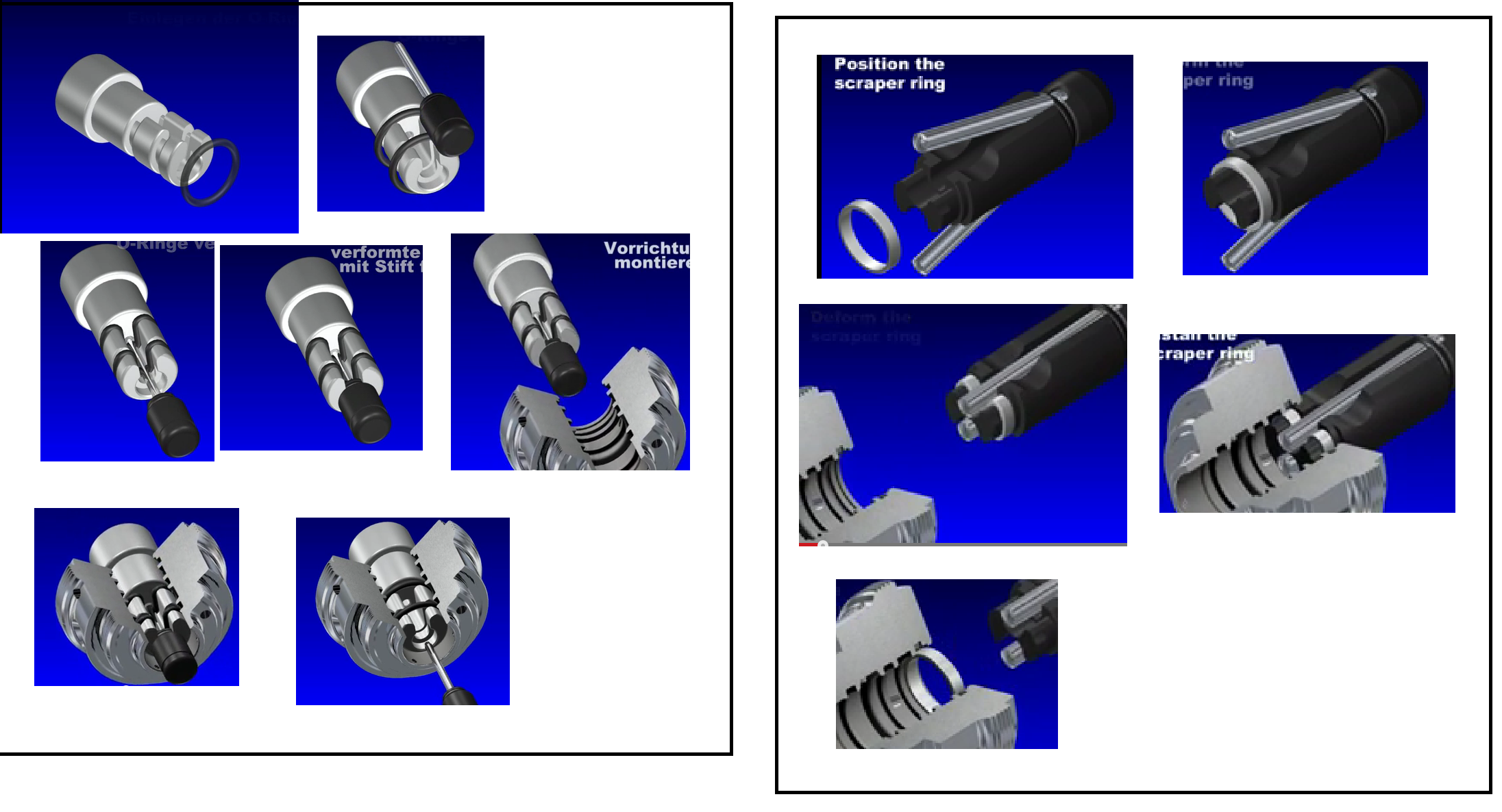

发表于 2019-10-11 22:04:14 | 显示全部楼层
用专用工具啊
发表于 2019-10-12 08:37:36 | 显示全部楼层
不好装。
主要是实际买来的O型圈会比规格的尺寸小,放到内孔槽里放不住,稍微有轴向力就会突出来。
我一般用开水先泡一下再用大轴撑O型圈增加外径,然后涂上黄油放进去,再放轴。
