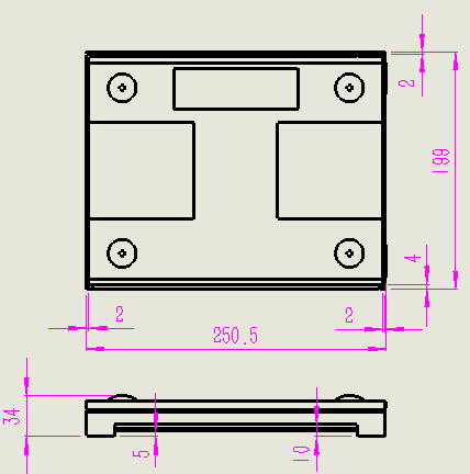

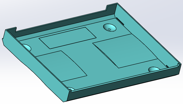

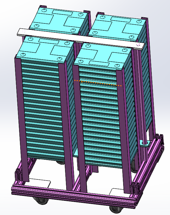

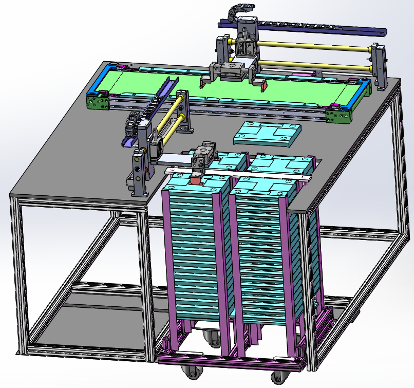

产品通过料仓人工上料后通过机械手移栽至皮带线上进行下步工序,现在就上料有什么好方式?塑料盒如何上料(料仓),单次人工上料80-100片。图片用小车料仓上料的大概方案,感觉不理想。请教各位大师有什么好的办法上料,做到结构紧凑。

堆料?料匣?
吸盘抓取就可以了呀!
发表于 2019-10-11 15:58:14 | 显示全部楼层
为什么料仓不直接放在皮带上方,然后从下面用气缸推出去

皮带线上方做料仓上不了几个产品,产品32厚,节拍要求一次性上料要100个左右。

那就在多做几排,每列下面一个气缸推出到皮带上面去,控制一下节拍,左右两边都可以做料仓

1、感觉你的小车缺少个定位机构,小车定位不准确,上料有风险;
2、如果是人工上料的话,考虑劳动量最好考虑水平输送;
3、如果来料就是这样码好的话,这样送也可以,只是你的送料机构可以优化下。

1.定位机构是要的,粗略方案,没有细化。
2.水平放料是会更方便。
发表于 2019-10-11 18:50:40 | 显示全部楼层
用吸盘比较好,旋转机械手,双机械手,可以双盘料,上料盘要带升降的
