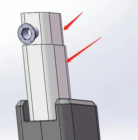

1570758398(1).png 箭头为升起的部分,在升到顶之后,会产生轻微的晃动。这个晃动是不可接受的。有什么措施可以使这种晃动降至最小吗?
发表于 2019-10-11 11:09:06 | 显示全部楼层
极限位置时伸缩的两个套管重合部分留长点

 楼主| 发表于 2019-10-11 11:59:09 | 显示全部楼层
补充:通过电推杆做为升降的动力,用滑轨固定它升降方向,用的是滚珠导轨。
发表于 2019-10-11 14:04:35 | 显示全部楼层
楼上意思应该是不要升到顶吧,升到顶维稳能力弱吧
发表于 2019-10-11 15:09:47 | 显示全部楼层
①配合精度做高一点,间隙余量留少一点②或者做一个径向的定位装置。可以选用机械复位,比如弹簧等。③避免细长杆结构
发表于 2019-10-11 15:53:04 | 显示全部楼层
留出足够的极限位置,加强缓冲能力
