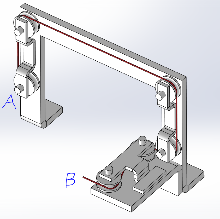

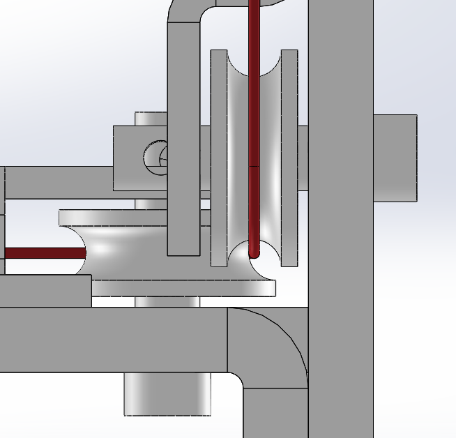

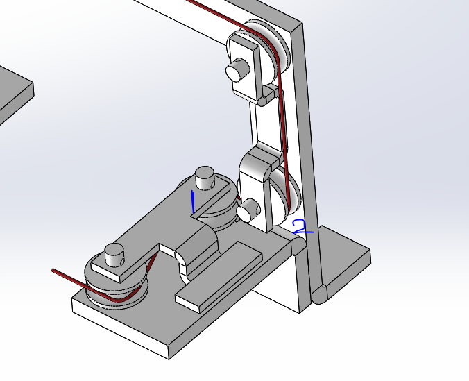

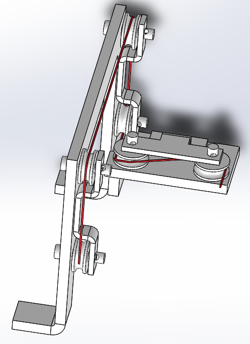

请问大家,下图定滑轮的布置,(A端拉B端收,有时也要A端收B端拉)可以改变钢丝绳的受力方向吗?不知道1处与2处定滑轮布置是否合理,会不会阻碍钢丝绳的运动。(使用软钢丝0.2mm粗,U槽轴承内孔3外径10槽宽1深0.4mm) 滑轮1.PNG 滑轮2.PNG 滑轮3.PNG 滑轮4.PNG
欢迎各位解惑,谢谢!不胜感激!
发表于 2019-10-10 22:02:19 | 显示全部楼层
A端和B 端都可以拉。
发表于 2019-10-10 22:27:52 | 显示全部楼层
没看明白意图是什么?A端钢丝绳上下移动,B端钢丝绳左右移动,这样做的目的是?

嗯。谢谢。但是刚丝会不会可能卡死呢,我会做个实验去验证的。

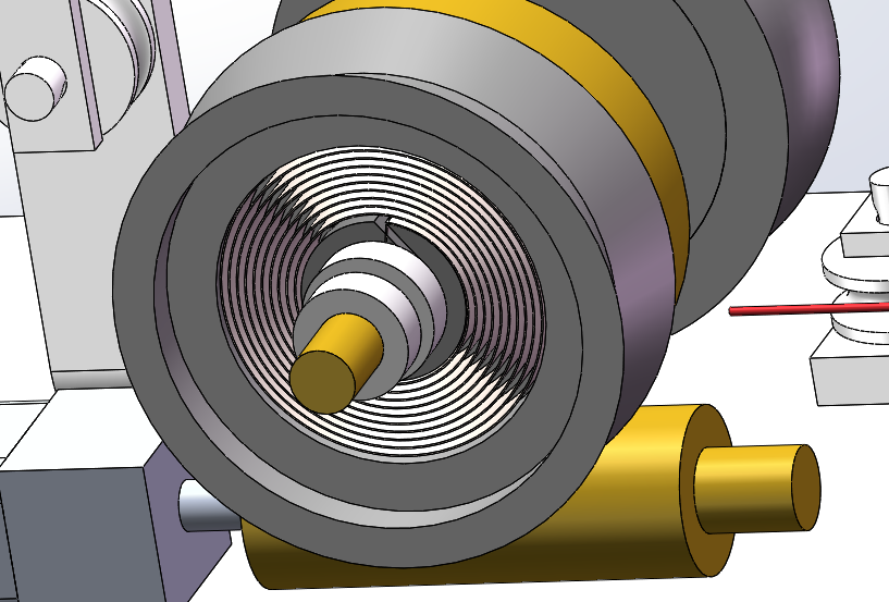

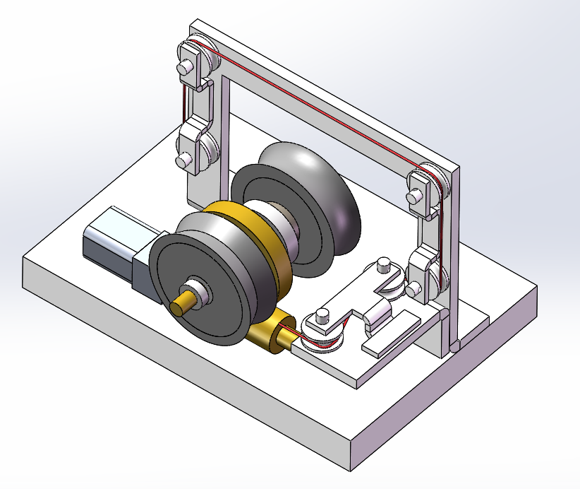

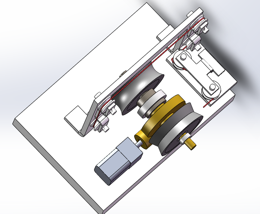

 楼主| 发表于 2019-10-10 23:25:53 | 显示全部楼层
是这样,AB两端是分别固定到两个集线的轮子上的,而这两个轮子的是错开的。为了想要一种快速响应的动作效果,我想到了弹簧作为蓄能装置。我在设计一个涡簧作为动力,钢丝绳上加负载,带动负载移动的实验装置。 滑轮7.PNG
发表于 2019-10-11 02:37:16 | 显示全部楼层
如果两端的动作或反映的敏捷度不同,钢丝绳一旦产生松弛,1、2处容易跑出U型槽吧。毕竟,钢丝绳是有挺度的。

可以这样做的,我做过防水板铺挂台架就是这样把钢丝绳转90度角

发表于 2019-10-11 10:57:35 | 显示全部楼层
两边都要有负载,不然钢丝绳从滑轮里跑出来的
