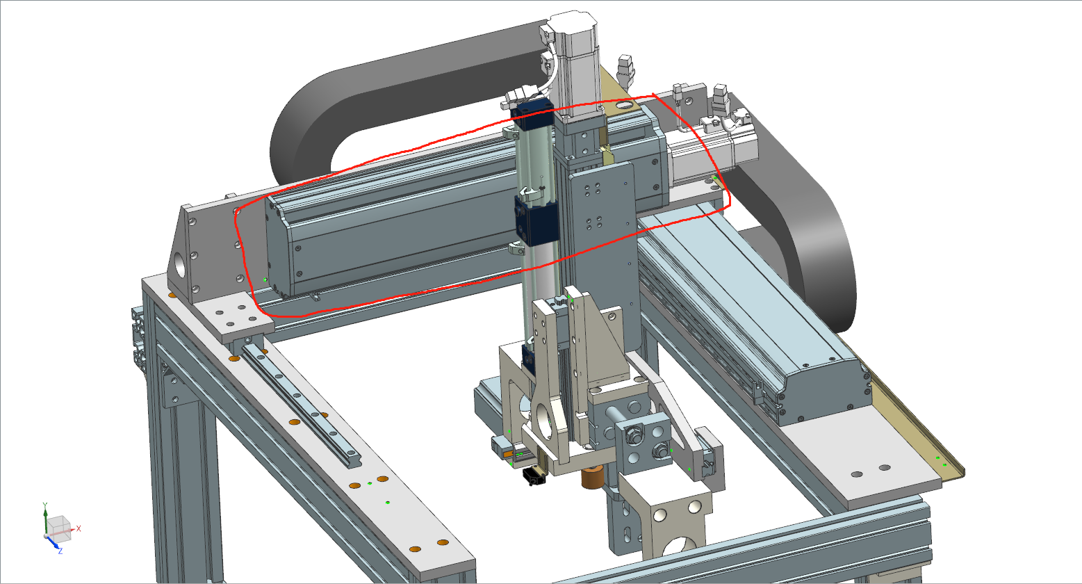

请教各位大佬
一般伺服滑台样册上都有对应的水平使用负载,和垂直使用负载,那么侧放负载怎么算呢?
是按照水平负载算?垂直负载算?还是水平负载打折算?
如果是水平负载打折算的话,一般打几折?
此问题也可以延申到侧放线性滑轨的负载计算

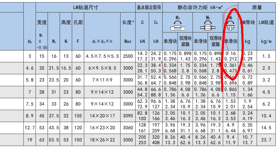

发表于 2019-10-10 23:11:06 | 显示全部楼层
这个应该算弯矩,其实垂直和水平负载说的是承受纯力载荷,实际根据偏心情况还得校核弯矩
 楼主| 发表于 2019-10-11 09:19:14 | 显示全部楼层
谢谢!
按照倾覆力矩来算
 楼主| 发表于 2019-10-11 09:19:47 | 显示全部楼层
多谢!
发表于 2019-10-11 17:59:36 | 显示全部楼层
其实侧放负载可以按垂直负载来计算的,之前记得供应商有说过这么一嘴。
