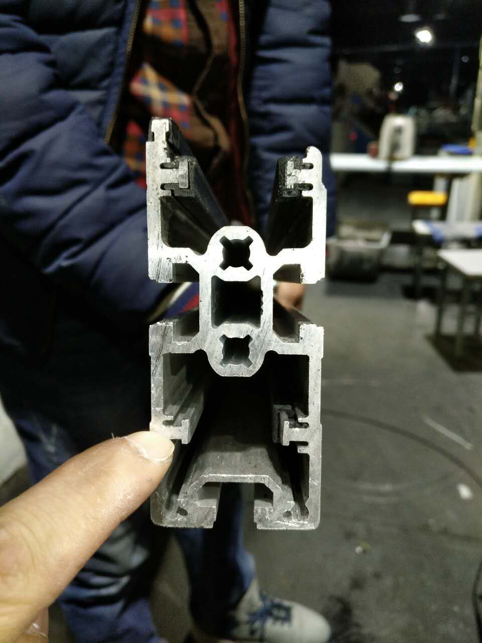

请问大神,这种是什么规格的型材?哪里有得买
发表于 2019-10-10 15:51:36 | 显示全部楼层 |阅读模式

看着像自动门的型材,我看看样本有没

发表于 2019-10-10 16:05:03 | 显示全部楼层
看着像什么线体上的型材,上面走链轮的吗,但是这个看着挺窄的
发表于 2019-10-10 16:09:23 | 显示全部楼层
去铝型材厂问问 周围的槽是放T形滑块的 之前有用过这种型材 很好找

发表于 2019-10-10 16:23:41 | 显示全部楼层
倍速链型材,在淘宝上找,上海一家公司好像有和你这款外形一样的。品牌: 上海基昶
