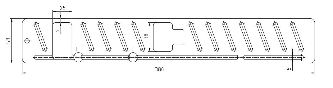

就是这个。
下面的长槽放产品,那个宽38的凸槽放附件。宽25的槽用来下手捏住产品前端,把产品取出来。
放产品的长槽上有3个卡槽。
其余12个槽,目的是让吸塑盒刚性强点,抑制变形。目前的想法是,做成和放产品的槽一样宽的,截面是长方形。是不是半圆形更好?
请不吝赐教,谢谢!

虽然没做过,但是感觉半圆形的应该会好点,坐等大神回复...
