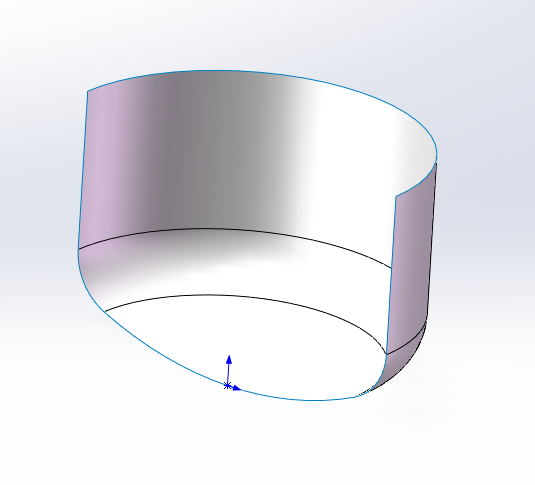

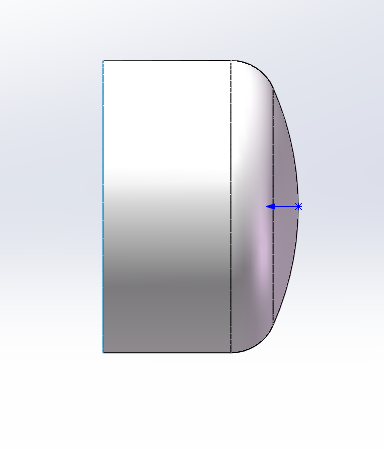

生产遇到的问题,需要把聚乙烯板包覆在这个曲面上。求助把这个曲面展开。
剖视
剖视
正视
正视
发表于 2019-10-9 10:17:35 | 显示全部楼层
旋转曲面不要做成360度,稍微小一点,然后插入-曲面-展平,选折曲面,再在留下的缝的边线上选一个顶点就可以了,2015以后的有这功能
版本2015开始才有的曲面展平。。。低版本只能想别的办法  发表于 2019-10-9 13:42
发表于 2019-10-9 10:28:07 | 显示全部楼层
这个只能近似展开吧
发表于 2019-10-11 14:47:55 | 显示全部楼层
这东西只能成型,怎么可以展开,要展开也只是近似
