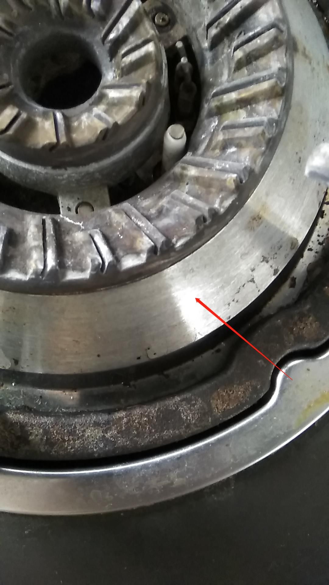

现在燃气灶的火盖大都是黄铜了,但分火器座子大多还是铸铁,问了好多大品牌也大多是铸铁,其实好多燃气灶故障和漏火都是铸铁锈蚀造成的,我家买的某品牌型号的是铝合金的,6年多了还是亮堂堂的,建议厂家跟着改进,这成本用不了多钱吧。上千的燃气灶改用不锈钢分火器也没多少钱吧。
还有个就是锅架了,这锅架最易氧化烧蚀了,建议改成不锈钢的,这也加不了几钱吧。

这是每月烧30立方气,6年多的铝合金分火器座子

1、铸铁和铝合金差价巨大啊,商人逐利是必然的。
2、铝合金制品耐热不如铸铁,有极低的概率,铝制品会被煤气烧熔,这个很危险,耐热铝合金很昂贵,这又回到了第一条。
3、铝制品和酸碱都会发生反应,作为厨房产品抗腐蚀性不如铸铁(毕竟铸铁就算被腐蚀了也不太看得出来),不锈钢和氯离子(消毒液等)也会发生反应。当然了,勤劳的人做饭之后直接清理,也无所谓腐不腐蚀的问题;但话说回来,勤劳的人也不会让铸铁的部分腐蚀掉啊。(所以这个问题的根本原因竟然是因为懒,我的天呐,看咱这神奇的脑回路,๑乛◡乛๑)

铝合金也就最多增加个20多元成本。耐热从我6年的使用来看,没问题。
