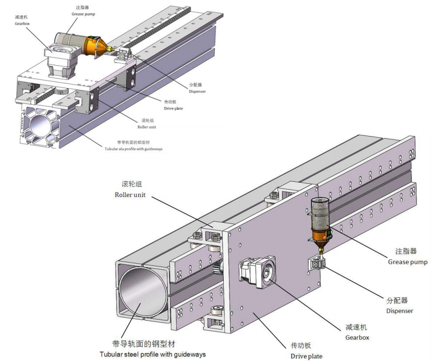

       目前要有一个升降机构,行程3m、负载50kg、速度0.5m/s(能更快更好)、精度要求不高。本来一开始我是直接用3m传送带模组的(两根并排一起提升、并多加几根滑块来提高负载),后来老师和我说这东西要移动的,最好可以把它用完后倾倒下来移动到下一个地点。
       目前我有2种想法:
                                  1、把提升机构换成分段式的,比如我用3个1米的。当一个行程满了,下一个在基础上继续提升。如果用3个1m的直线模组的话感觉最底下那个肯定支撑不住,悬臂那么长。所以想问问有什么其他的方式没?
                                 2、把3m的提升机构做成可完全倾倒下来,但这3m的模组要固定并且要保证运行工作时顶端不能晃可能要很大的固定板和加强筋安放在工作平台上(还没正式计算仿真,只是画方案给老师看),采用折叠类型的固定不知道能不能满足要求。

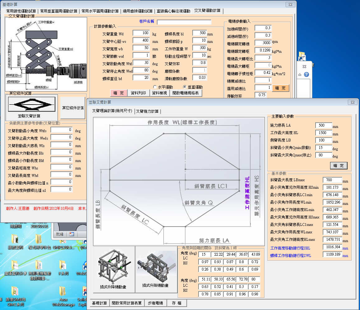

发表于 2019-10-8 11:06:16 | 显示全部楼层
自己寫的軟件...給你參考...但別全抄...因為有些輔助件沒上去!!

1cm误差,精度这么低。还用模组。用齿轮、齿条也可以。齿轮齿条精度根据需求自行选择。(企业方案还是要客户提供技术要求,多跟客户沟通)
