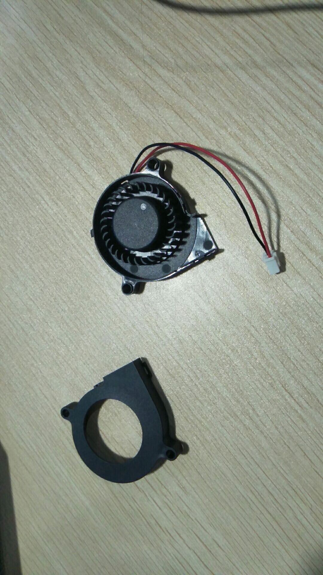

这个是充电器里的散热装置风扇,但风叶与一般的风扇不同,不是与中心连接着的。为什么?
发表于 2019-10-8 10:36:46 | 显示全部楼层
不与中心连接怎么转呢?
发表于 2019-10-8 12:16:03 | 显示全部楼层
图片放大看,这个风扇的叶片与中心断开,是不是风扇坏了?

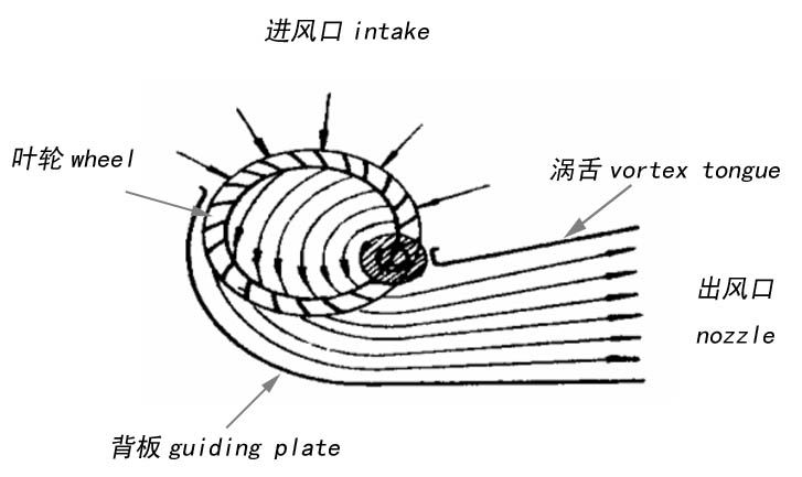

贯流风机的原理和结构
这和那个好像是2回事  发表于 2019-10-8 13:21

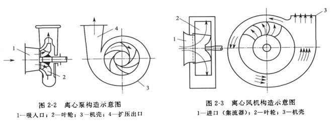

离心风机
发表于 2019-10-8 13:40:41 | 显示全部楼层
鼓风机
发表于 2019-10-8 19:57:09 | 显示全部楼层
鼓风机的设置选型,在出口处的风量会更大一些。

多谢,谢谢各位,查到了是涡流风扇,学到不少!
 楼主| 发表于 2019-10-9 20:24:19 | 显示全部楼层
涡轮风扇的气体流向垂直于转轴,而常见的轴流风扇气体流向与转轴平行,能在更小的空间下输出更大的风量,提升散热效果。
