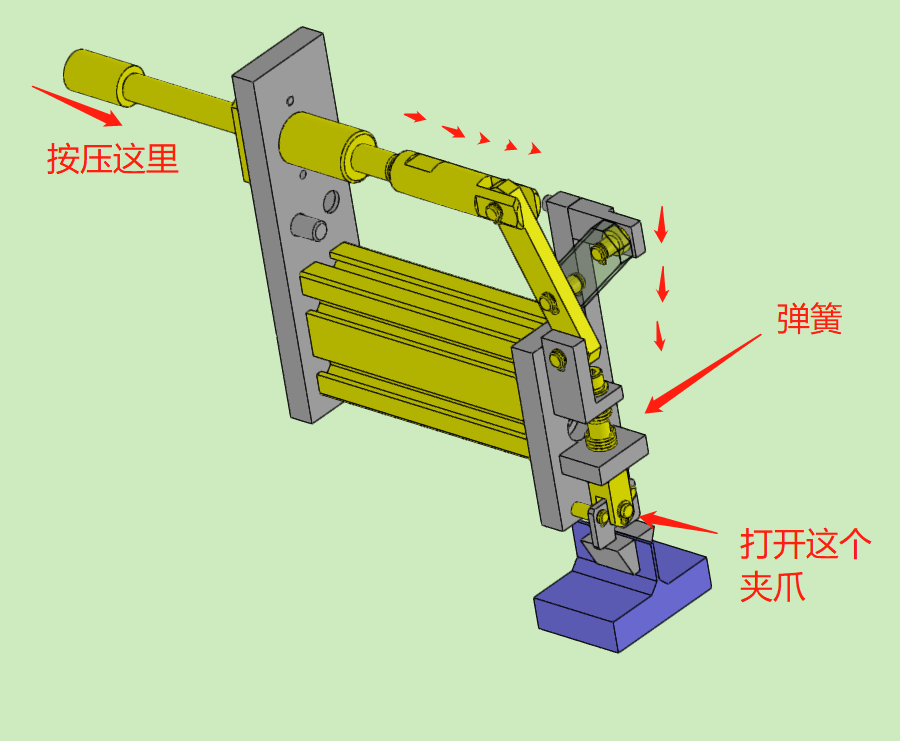

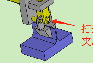

这是米思米的案例库的一个机构。No000549.通过按压一个横向的杆,使纵向的连杆下降,从而打开下面的那个夹爪?
这个连杆机构能实现吗?若是想实现,设计中哪个地方应该怎样设计?

楼主感觉的问题点在哪?
我感觉可以实现
发表于 2019-10-8 08:32:56 | 显示全部楼层
把这个地方换个角度看看,结构没看清
发表于 2019-10-8 09:56:13 | 显示全部楼层
这个简单结构,可以实现的,夹爪下压打开,上拉夹紧。
发表于 2019-10-8 10:08:14 | 显示全部楼层
完全可以实现,就是机构复杂了。
发表于 2019-10-8 11:31:14 | 显示全部楼层
最后的那个爪子那里结构合适的话能实现。

 楼主| 发表于 2019-10-8 17:30:12 | 显示全部楼层
有直线轴承的限制,连杆末端的轨迹是直线吗?会不会卡死?过定义了吗?
发表于 2019-10-8 19:54:43 | 显示全部楼层
整的有些复杂了,估计实际动作不会有这么顺畅!
发表于 2019-10-9 11:47:33 | 显示全部楼层
升降机不就是垂直运动
