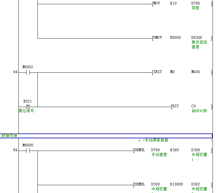

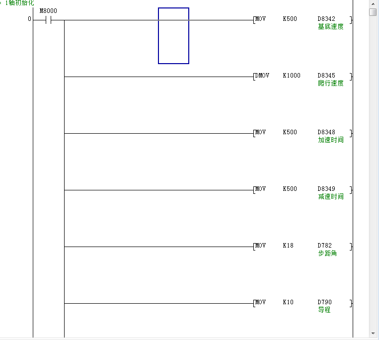

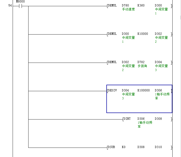

   图片中的例子是我从别的地方找来的一个例子。想要问原作者是问不到了,只能来论坛求助大神了。
" \9 d6 G& y/ {/ M, e  x+ w   问题就是手动速度或者是自动速度,在PLC中是怎么转换的呢?难道是频率=速度*360*10000*步距角/(导程*10000),其中这两个10000是电机固有频率?其中的电子齿轮比设置的是1:1?其中我查询到PLC一些脉冲都有上限。
; W5 l, C2 P! p3 k; Z7 |   能否请教大神详细解答一下。最好有一个公式。

 楼主| 发表于 2019-10-6 11:14:29 | 显示全部楼层
这种输出脉冲频率也可以直接指定,或者通过一个手动输入,不用这种来回计算?
发表于 2019-10-7 00:09:13 | 显示全部楼层
: U4 C7 C8 T7 \
乘了10000除了100000
3 b5 g5 G8 ?) y. x一个四个零一个五个零
  j1 `  Q8 u+ `6 y6 m+ _* Z你看步距角是18; G% H6 [" `- [/ ^* P4 f! m
就是不能计算小数就放大倍数成整数的计算
