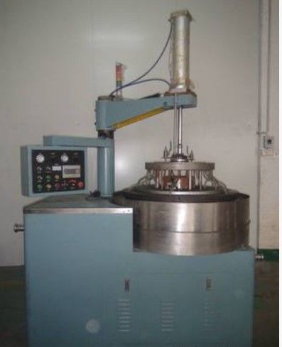

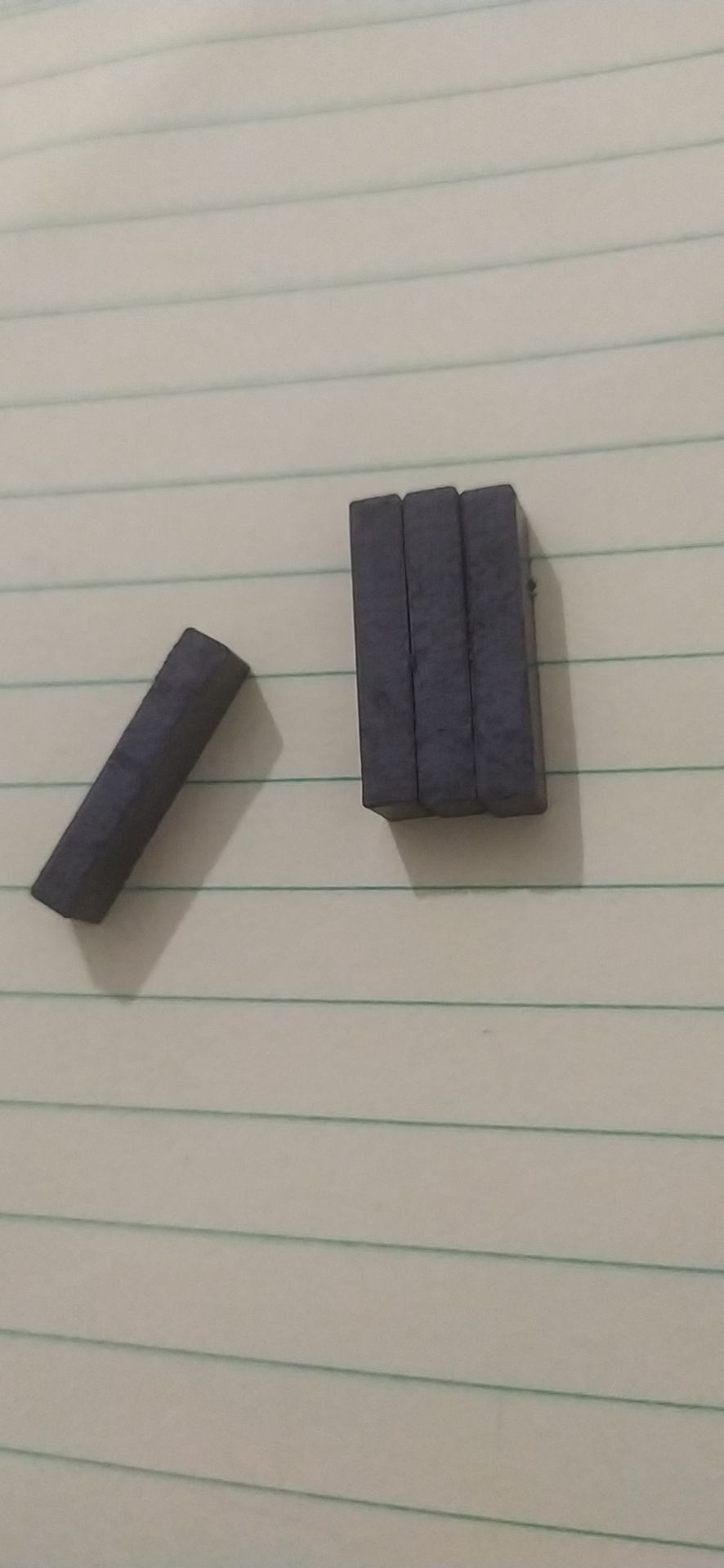

    20*3*5mm的长方条,厚度5的两端面需要磨加工精度到+-0.1mm,现用无心磨通过式,振动盘单轨送料,每天24小时可以磨10万/台,精度一般能保证到*-0.05mm,但是产能远远跟不上50万/天的产量(该种磨床只能使用单轨输送),工厂也再无空间增添这么多设备,而且费用也不低。    现考虑是不是可以用立式双面磨,两平行砂轮中间排放多条轨道,用多个振动盘或是多轨振动盘送料,是否可行,有没有做此类设备的厂家?
   求助。
附:  产品                                           无心磨床                                                立式磨床图

原来无心磨还能磨方的东西啊!
只是两端面  发表于 2019-10-6 09:48
