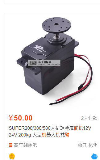

 楼主| 发表于 2019-10-4 19:59:27 | 显示全部楼层
 楼主| 发表于 2019-10-4 20:06:41 | 显示全部楼层
舵盘是不是这种?我想的是,固定轴的话,直接轴端部打孔攻丝,用螺钉固定,可这样会导致轴可能与舵盘会有微小的间隙,轴线不会完全垂直接触面;这里我想保证同轴度,,不知道怎么做合适
发表于 2019-10-5 09:39:23 | 显示全部楼层
机器人上面的舵机输出轴连接结构是这样的,包括舵机及舵盘,舵盘套装在所述舵机的输出轴端部,输出轴的端部为楔形,舵盘的一端设置有与所述输出轴相适配的楔形的安装孔,舵盘的另一端设置有限位块,楼主可参考以上。

 楼主| 发表于 2019-10-5 22:13:49 | 显示全部楼层
想用法兰盘来连接,和舵盘的螺纹孔对接,然后法兰孔径上开个孔,顶丝顶住轴,,请前辈们评价!
