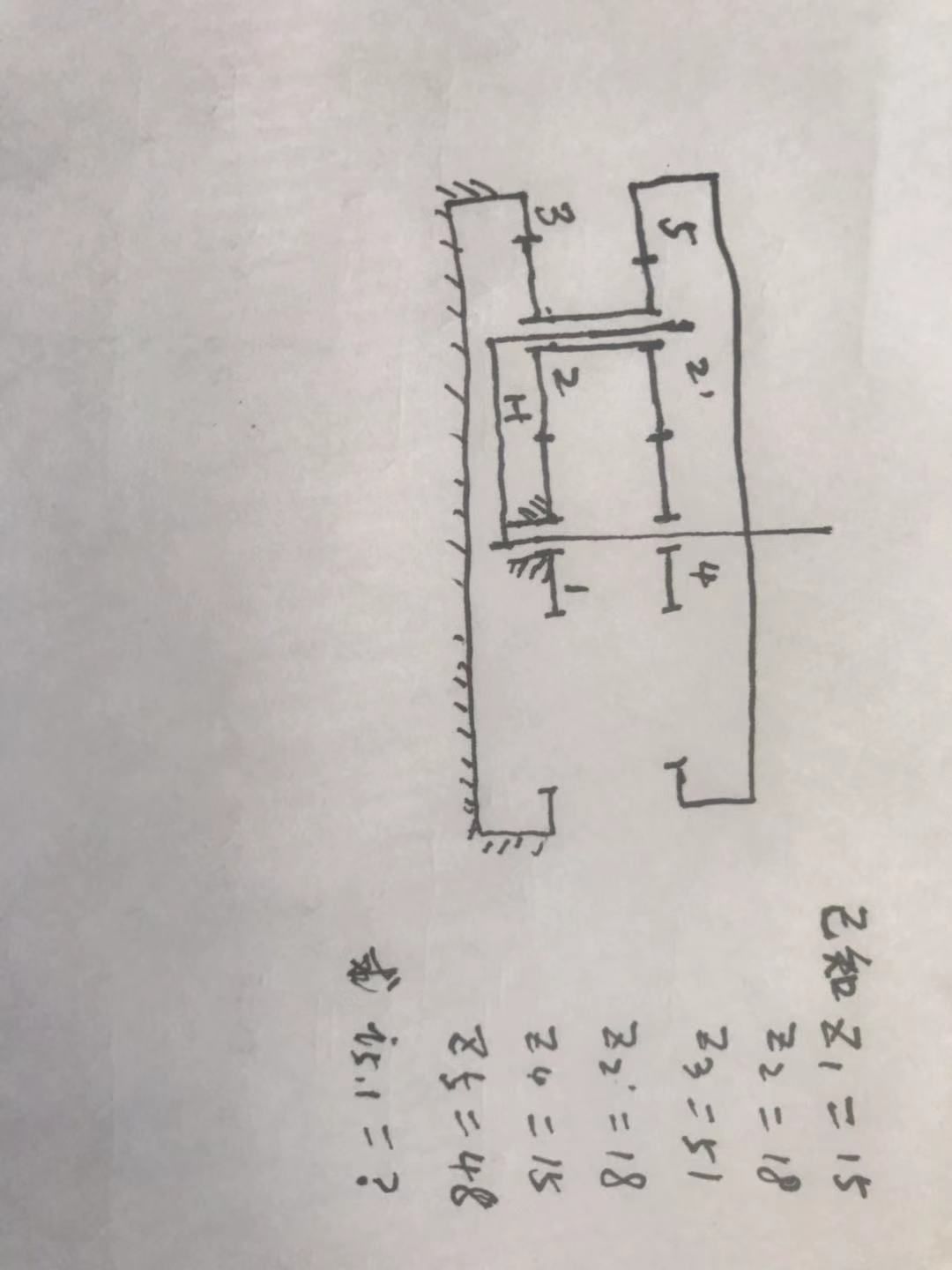

请教各位,下面图示的行星齿轮传动比如何计算?谢谢。

 楼主| 发表于 2019-10-5 12:58:12 | 显示全部楼层
基本道理都懂的,但这个是行星复合轮系,计算下来怎么都不对,望大侠指点迷津
发表于 2019-10-5 19:22:03 | 显示全部楼层
图不对,1、3固定不可能动。你这应该是1输入,4也只是支承,5输出。传动比是70.4
 楼主| 发表于 2019-10-5 19:59:43 | 显示全部楼层
1是输入轴,画的有点问题,减速比70.4怎么计算呢?
如果1输入,4其实不用看,2和2‘都是18齿,说明这是3Z(Ⅱ)NGWN型传动,i = (1+zb/za)/(1-zb/ze)=(1+51/15)/(1-51/48)=-352/5=-70.4  发表于 2019-10-6 08:56
