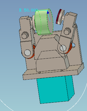

我做1款 夹具要求 夹紧力340kg,我做了个夹具 斜楔压紧 但是开合角度太小 有什么办法吗
 楼主| 发表于 2019-9-30 17:17:51 | 显示全部楼层
忘记说了要求是气缸

机构不要有限制,选个长一点的气缸

夹φ100的圆柱体?
发表于 2019-9-30 21:26:52 | 显示全部楼层
两个钳口都能调整开合角度还是只能调整右边的钳口?

这个压紧力不小,选缸径大一些,比如63缸,再设计一个杠杆机构把压紧力增大。
 楼主| 发表于 2019-10-1 11:34:24 | 显示全部楼层
关键开合角度太小了
怎么增大啊
