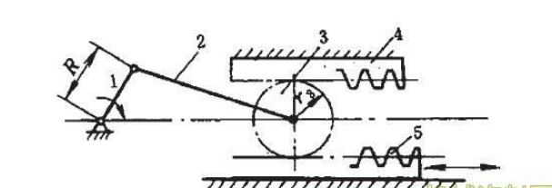

行程放大机构4倍的。。。
发表于 2019-9-29 16:12:10 | 显示全部楼层
加个2倍镜,或者直接用4倍镜。

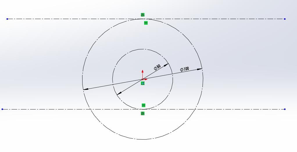

 楼主| 发表于 2019-9-29 16:14:07 | 显示全部楼层
发表于 2019-9-29 16:15:29 | 显示全部楼层
两个两倍镜,不就是4倍镜?

发表于 2019-9-30 08:28:27 | 显示全部楼层
滑轮组
发表于 2019-9-30 08:31:15 | 显示全部楼层
XX
发表于 2019-9-30 17:25:28 | 显示全部楼层
齿轮齿条
发表于 2019-10-1 17:11:43 | 显示全部楼层
R的行程按需求设计,放大的行程就是所需移动距离。
发表于 2019-10-3 08:37:19 | 显示全部楼层
滑轮组可以无限放大。
