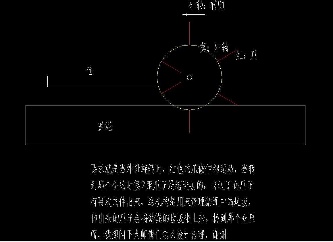

发表于 2019-9-29 10:48:09 | 显示全部楼层 |阅读模式

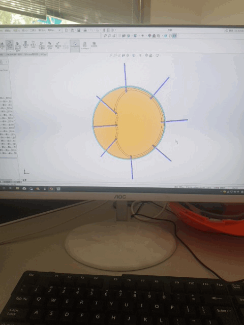

上次的帖子被删了,再来一次,谢谢之前回复我的坛友,我也找到了方式方法,现在给出问题也给出了答案,大家可以稍微看下

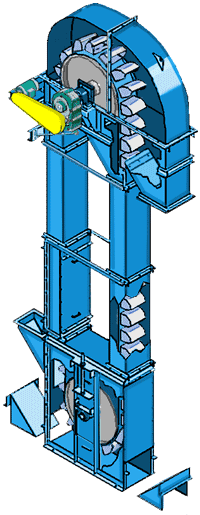

参考斗式提升机,斗有个抛角。控制后角度向下时自动抛出。

斗提机

 楼主| 发表于 2019-9-29 13:48:31 | 显示全部楼层
我们这个是用在打捞船上的,从河底的淤泥里面把打击弄上来
 楼主| 发表于 2019-9-29 13:53:45 | 显示全部楼层
17567410 发表于 2019-9-29 12:45
淤泥的样子?垃圾的样子?
河道的淤泥,淤泥里面什么垃圾都有的,比如塑料袋之类的

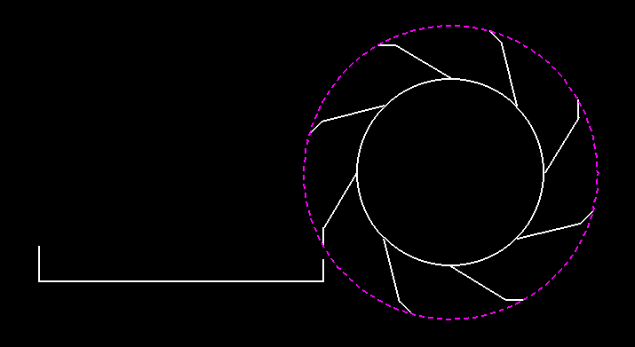

发表于 2019-9-29 14:36:27 | 显示全部楼层
我说的是参考原理,其实相当于将斗提机平放。但不再是用链,而是斗绕圆盘直接做圆周运动。
