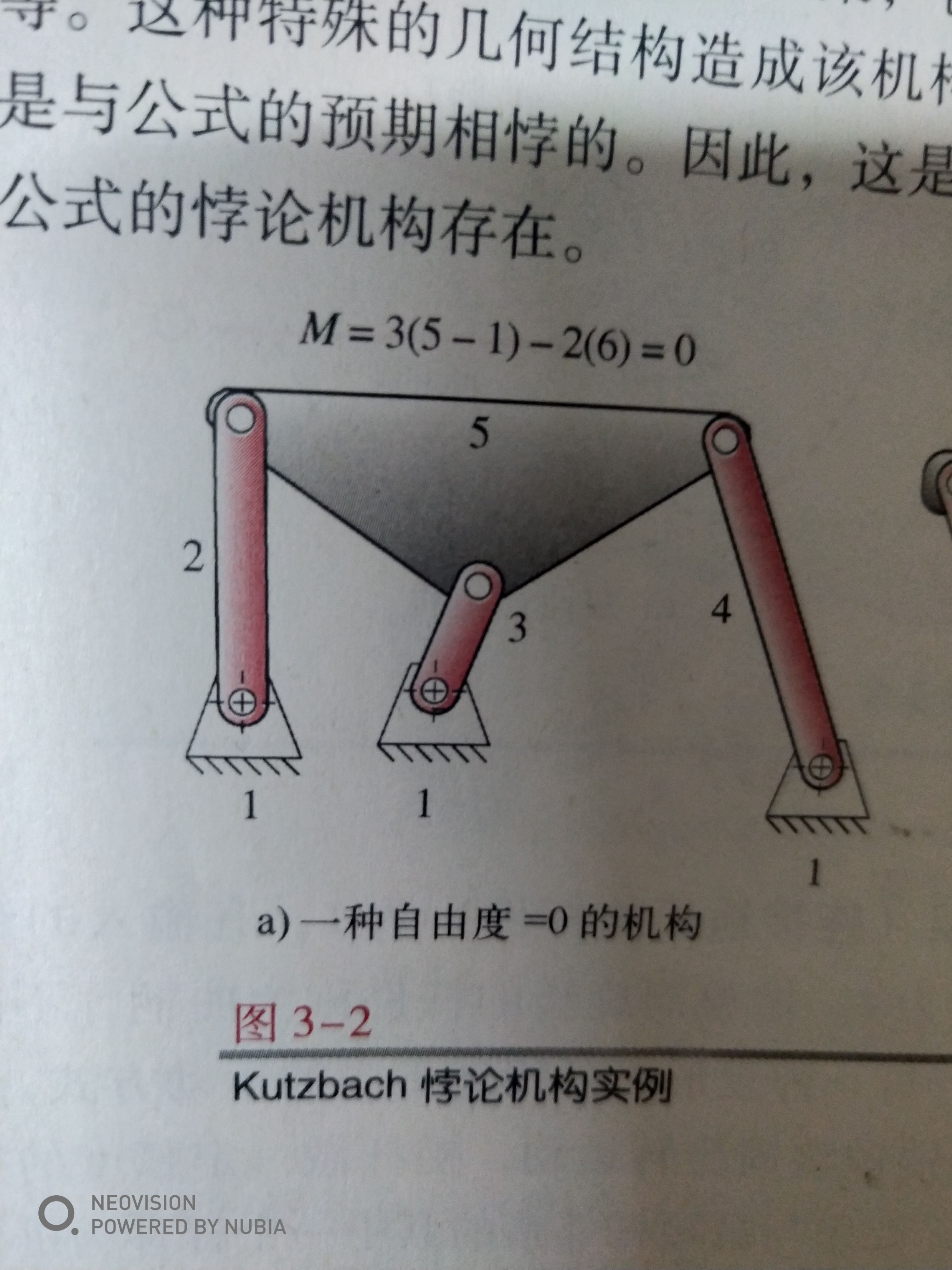

请问大伙儿这个算式中的5怎么来的,一共才四个连杆(三个二元杆,一个三元杆)

5包含了机架,公式中5-1就是去除机架的自由度。
谢谢!

2,2,4,5是活动杆,1是固定杆。

活动构件只有4个
