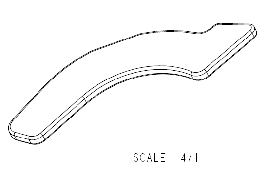

如下图,有一材料为钕铁硼(Nd_Fe_B)的磁铁,外形尺寸15*15mm左右,侧面边缘轮廓度0.3,厚度1.35+/-0.04mm,底面平面度0.04,顶面相对于底面平行度0.04。镀层为最小厚度10微米的镍层。这样的要求工艺上应该不难实现,对么?
如您所述,加工工艺路线大致是:烧结毛坯--线切割精加工--清洗--电镀?
[ 本帖最后由 easylife 于 2008-12-15 10:15 编辑 ]

 楼主| 发表于 2008-12-15 10:26:51 | 显示全部楼层
原帖由 easylife 于 2008-12-15 10:13 发表
谢谢版主的精彩解答。
如下图,有一材料为钕铁硼(Nd_Fe_B)的磁铁,外形尺寸15*15mm左右,侧面边缘轮廓度0.3,厚度1.35+/-0.04mm,底面平面度0.04,顶面相对于底面平行度0.04。镀层为最小厚度10微米的镍层。这样 ...
个人感觉,虽然属于异形产品,但是加工难度不大。
做钕铁硼的厂家,实话说,普遍档次不高。不能拿我们机械行业来衡量他们。
所以,经常是这些厂家习惯于普通的产品,对于稍有变化的东西,害怕出问题。
这个产品,找个厂家做,应该不会遇到什么难题。

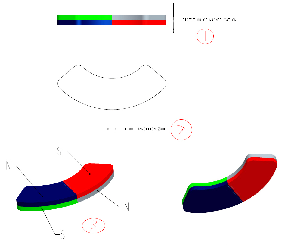

另外请教一些关于充磁的问题:
如下图,有一钕铁硼磁铁,有4个磁极,如图所示。三个关于充磁的问题:
1.图中"direction of magnetization"(充磁方向)?
是在充磁工艺中指代什么?
2.图中"Transition zone"(转换区)应该是由于充磁工艺的原因而存在的,而不是来自于零件功能的需要,对么?
3.磁极如图所示,这种磁极布置方式是否对于常用充磁工艺来说较难实现?
Thanks,

同一块磁铁这种充磁方式不好实现  发表于 2016-8-1 11:58
转换区是必定存在的,相反的两个磁极之间有过渡区。小小的意见。  发表于 2011-11-8 09:04
