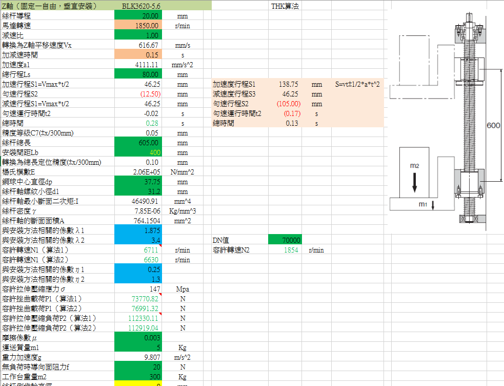

发表于 2020-9-10 16:21:24 | 显示全部楼层
200r/min <4r/s,速度不算快,直径36,长600,精度要求不高(高了一般不会用梯形丝杠),一端浮动也可以用的。
至于说是否会摆动?
分析一下:1.丝杠的加工精度,直线度,圆柱度;2.轴承的选用,间隙的影响;3.受力状况,丝杠上升过程是负载+加速度力,是否微变形,挠度分析。
曾经做过一台5轴联动搬运机械手,一端的升降采用3.5KW伺服+滚珠丝杠,3620滚珠丝杠,长约600,匀速运行时约30r/s,负载约300kg,没有摆动的影响。
考虑到使用环境恶劣,丝杠支撑采用的是IKO的组合轴承,仅供参考。
也可参考THK的选项算法,算一遍就知道了。最终校核的是使用寿命,满足功能的前提下,这一点比不可少。
