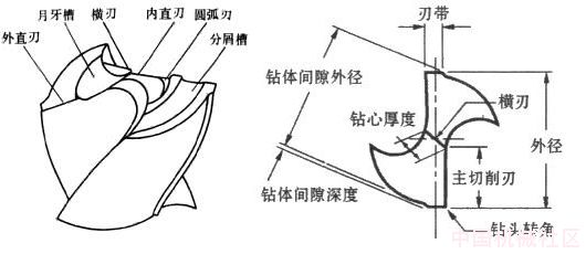

群 钻
& p  k, S: I" Q/ E; v; U" s) E0 z
       将标准麻花钻的切削部分修磨成特殊形状的钻头。群钻是中国人倪志福于1953年创造的,原名倪志福钻头,后经本人倡议改名为“群钻”,寓群众参与改进和完善之意。标准麻花钻的切削部分由两条主切削刃和一条横刃构成,最主要的缺点是横刃和钻心处的负前角大,切削条件不利。群钻是把标准麻花钻的切削部分磨出两条对称的月牙槽,形成圆弧刃,并在横刃和钻心处经修磨形成两条内直刃。这样,加上横刃和原来的两条外直刃,就将标准麻花钻的“一尖三刃”磨成了“三尖七刃”(见图)。修磨后钻尖高度降低,横刃长度缩短,圆弧刃、内直刃和横刃处的前角均比标准麻花钻相应处大。因此,用群钻钻削钢件时,轴向力和扭榘分别比标准麻花钻降低30~50%和10~30%,切削时产生的热量显着减少。标准麻花钻钻削钢件时形成较宽的螺旋形带状切屑,不利于排屑和冷却。群钻由于有月牙槽,有利于断屑、排屑和切削液进入切削区,进一步减小了切削力和降低切削热。由于以上原因,刀具寿命可比标准麻花钻提高2~3倍,或生产率提高 2倍以上。群钻的三个尖顶,可改善钻削时的定心性,提高钻孔精度。为了钻削铸铁、紫铜、黄铜、不锈钢、铝合金和钛合金等各种不同性质的材料,群钻又有多种变型,但“月牙槽”和“窄横刃”仍是各种群钻的基本特点。
0 b* c3 G4 g, ^) X
    群钻.jpg 7 H6 d& v$ z! V
群钻的几何形状   图1 刃带形成了钻头的外径。由刃带生成的间隙可使冷却液流入钻头刃口

多刃尖麻花钻的标准化与产业化
% n) s. q3 e% j- q- D6 b* w       在现代金属切削刀具领域,人们基本话题集中于可转位硬质合金涂层刀具,CBN刀具、陶瓷刀具等等。然而一个不容忽视的现实是:中国高速钢麻花钻的产量、销量在急剧增加,中国机加工行业用量最大的还是高速钢麻花钻,全世界还有巨大的民用麻花钻市场(用于手电钻、台钻等)。因此已使用了上百年,近来被人忽视的高速钢麻花钻仍应该归属于现代金属切削刀具范畴。
+ m" s  S- }' w$ `8 ~+ {       针对高速钢麻花钻的使用范围及它的缺陷,拟定了以多刃尖麻花钻取代标准麻花钻的全面创新计划,它包括:1.麻花钻的生产工艺创新;2.麻花钻的结构、槽型创新;3.多刃尖麻花钻的标准化与产业化。
3 v4 ^7 h: h3 y/ V% h' Y% G5 X: V       “多刃尖钻头”起源于五十年代发明的倪志福钻头,后改称群钻。其原理是对标准麻花钻的钻尖进行修磨,形成“三尖七刃”的钻型,用以提高其钻削性能,并延长钻头的使用寿命。经过多年的研究开发,群钻的钻型有了较系统的发展和改进,以1967年定型的群钻为代表,它与标准麻花钻相比,具有三大显著优点: . U+ v! [  x. u0 k. Z
1、钻削轴向阻力减小40%左右,所以钻孔效率高,钻头切削寿命长,与标准麻花钻相比,一般可提高切削寿命3~5倍;   _. y# r" w* ]9 _
2、优异的定心、分屑、排屑性能,使钻孔的光洁度、精度均优于标准麻花钻;
& ~5 l9 c: c0 P2 N7 M0 i3、有多种钻型,粗分有十几大类,细分几十种,分别用于钻薄板、钻碳钢、铸铁、铝合金、不锈钢、黄铜、紫铜……名目繁多,其使用性能也远优于标准麻花钻;! W" t, D# ?& q+ ^  ^% j8 S
       不过“群钻”的第三个优点中也包含了其不足,即钻型繁多每种钻型的适用范围窄,或者说通用性不好。加上群钻钻尖的刃磨建立在技术工人具有高超技艺基础上,用手工刃磨名目繁多、角度复杂的群钻。以上都严重制约了群钻的大规模推广和应用。

; n' g/ i* o2 @& C$ A, P4 C2 ?6 z       为此,我们以67型基本群钻为基础,对群钻六大刃磨参数(15mm以下)作了以下修改(表1): ( ~5 H" J: s$ X
& ^4 T" v' O- ~  f* B1 c1 r( p6 T
1 f15mm以下多刃尖钻头”(QB-2003标准)参数改进对比表
尖高
. t* `# O* r# Ch
圆弧半径R
外刃长l
横刃长b
外刃锋角2f
内刃锋角2ft
横刃斜角Y
内刃前角gtc
外刃后角ac
圆弧后角aRc
内刃斜角t
67型群钻
0.03d~0.04d
0.1d
0.2d
0.03d~
7 v6 A+ d5 y& e4 N! O2 n" n, G/ X0.04d
125°
135°
65°
-15°
15°
18°
20°
标准多刃尖钻头
0.08~0.09d
同上
同上
0.05~0.25mm
135°
118°
60°
+5°~-5°
同上
同上
40°
4 _" d. z/ u2 U$ E# l/ v+ Y6 n
+ h  C1 f1 c+ l2 G+ d
第一、外刃锋角由125°改为135°;" }( h$ Y) b" i3 n5 H
第二、内刃锋角由135°改成118°; ' T) a$ b7 Z% a4 M" r
第三、钻尖高由0.03d~0.04d改成0.08~0.09d,加高近1倍; ! z& E, h, g. z( h) C8 H
第四、横刃长由0.03d~0.04d减少为0.05mm~0.25mm,以10为例,横刃长由0.35mm减少为0.20mm,减短40%; 8 z* c6 @& H5 @1 C0 a
第五、内刃斜角由20°加大为40°; 5 H% s( x# i# E5 E2 _+ o  @
第六、内刃前角由-15°加大为+5°~ -5°;; [7 _6 y/ w5 ?
       修改刃磨参数的目的如下:
4 [4 X4 A0 N4 W+ ]1、横刃进一步缩短、内刃前角加大,使钻削轴向阻力比群钻进一步减小;2 V) Z  Y5 c# Z- Q; [3 k3 x! L
2、135°的外刃锋角不但适合钻削多种金属材料,而且适合钻削薄板,这是各种条件下都适用的通用角度;3 K" G# T; I$ }# C+ d! u
3、外刃锋角135°配以内刃锋角118°,使其定心和分屑性能能进一步提高,应用在抛物线槽型深孔钻中,多刃尖钻型的分屑排屑性能优于常用的十字刃磨钻型,因而适合钻深孔;
0 O2 @# E* J% _# \2 U/ {& ?1 R2 A4、内刃斜角由20°加大为40°(十字刃磨内刃斜角为48°),使钻尖强度比67型群钻更好,定心性能又优于十字刃磨钻头。它的钻尖几何形状就像一个四棱锥,性能上就像一个“样冲”;3 P/ u. e$ z* I4 T* _! d8 a+ J( R
5、钻尖高由0.03d~0.04d加高为0.08d~0.09d后,使钻头在毛坯面上仍可准确地定心,在手电钻上使用时其优势更明显。本公司产品出口检测标准中规定:钻头夹持在手电钻上,在光滑的不锈钢表面钻孔,钻头轴线与工件平面成80°夹角(从90°垂直状态故意倾斜10°),开机后,钻尖在原处不动,工件表面呈现一“样冲”眼,即为合格,之所以达到以上标准,即是靠减小内锋角,减短横刃,加高钻尖三项参数改进后的结果,它在手电钻上的使用性能超过任何其它钻头。# A3 Y, V. C6 w# S- i/ X/ ^+ P/ Y- m
6、内刃锋角由-10°加大为+5°~ -5°(通常取0°),使内刃处钻削阻力进一步减小。加大磨削深度的综合刃磨横刃方法,使内刃切屑可以顺利排出,这是标准多刃尖麻花钻肉眼不易看出的优点。
! r! o6 p5 J/ n+ t. i1 `8 i5 ~QB-2003多刃钻的综合优点为:
( j9 p* f3 g% G1 ~  m1、适合钻削多种常用金属,例如:碳钢、不锈钢、铝合金、铸铁等,通用性更好,效率更高,钻削轴向阻力小于67型群钻,仅相当标准麻花钻的50%。
! A1 P/ c7 ]7 g# @! j2、适合钻薄板,且比67型群钻中的薄板钻更耐用。本企业标准“多刃尖钻型”应用在抛物线深孔钻上,其定心、分屑、排屑性能优于国内外使用的十字刃磨钻头。4 M$ m( V+ y% I9 n  U2 N
3、它在手电钻上使用性能优于国内外目前使用的任何钻头,我们认为,中国经历五十多年才得以完善的标准多刃尖麻花钻是可以取代现行世界标准麻花钻的。
