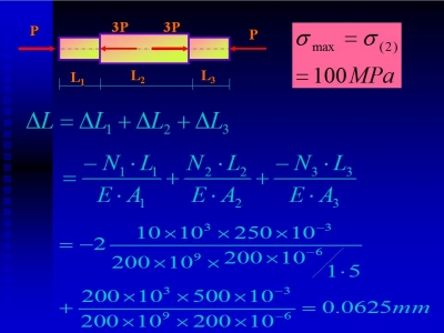

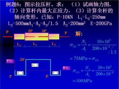

用Ansys求解力学题目 :杆的力学问题之一

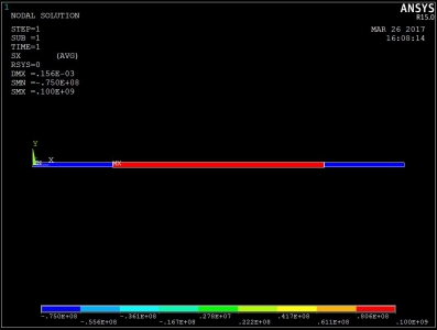

3、结果

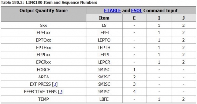

对于一维的单元要看到应力情况,需要打开 Display element 选项。
还有一种办法就是用 Element Table.

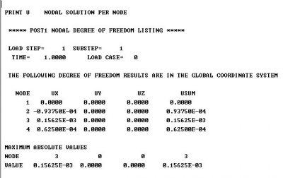

节点位移
