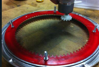

08B链条形成的一个圆圈。一共八十二节。选择多少齿多大的链轮比较合适。从内圈驱动和从外圈驱动齿数以及大小有差别没。这方面不懂,求科普。

 楼主| 发表于 2018-12-31 09:32:40 | 显示全部楼层
类似这样的大小比例,这样的驱动方式,该选用多大的链轮。
发表于 2018-12-31 09:42:19 | 显示全部楼层
小链轮的齿数就是  82除以速比就好了。齿形就是08B,跟链条一样。假设链条是圆的,外齿合时的重合数少,寿命短。内齿合如果小链轮过小也会这样。
