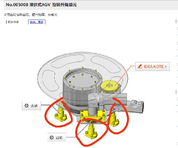

这个潜伏式AGV小车,承重的四个支架(红色圈出的)为什么要这样设计成支架+支柱,是为了分散压力吗?直接搞成机加支柱不好吗?会有什么问题?

那个是可以直接买来用的非标件吧
发表于 2025-5-26 11:33:18 | 显示全部楼层
机加支柱什么意思
发表于 2025-5-26 11:33:20 | 显示全部楼层
为了让你买他的成品啊
发表于 2025-5-26 11:39:28 | 显示全部楼层
会贵一点,工期长一点。
图里这种设计,都是可以买到成品。
米思米的案例库里,黄色的零件都是标准品。
发表于 2025-5-26 13:20:15 | 显示全部楼层
这是滚珠丝杠,不知道你说的支架支柱是啥意思。举升回转机构好不
发表于 2025-5-26 14:17:45 | 显示全部楼层
拆分两件大概率是螺纹可调高度的。
发表于 2025-5-26 15:15:20 | 显示全部楼层
是否原来调整升降起始点?
发表于 2025-5-26 16:27:29 | 显示全部楼层
标准件可调节高度的
发表于 2025-5-27 09:47:37 | 显示全部楼层
这个是他标准支撑柱的结构,推销产品的,换成非标机加立柱也没问题,主要是成本差异吧
