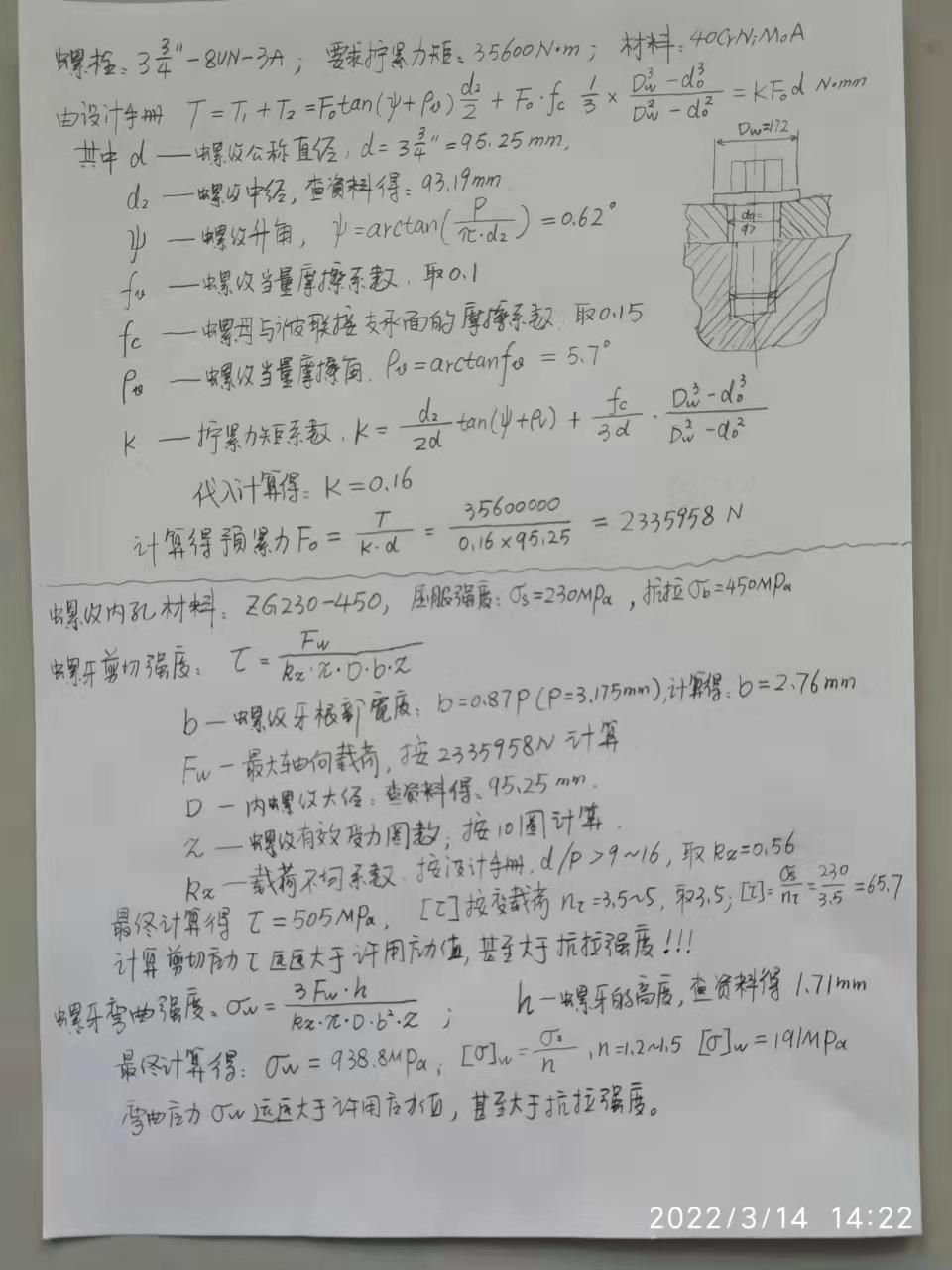

各位老师,我公司一产品上有一对比较粗的螺纹副,规格为3-3/4”-8UN-3A,母扣材料为ZG230-450,打到规定扭矩值后,螺纹的预紧力能达到200多吨,用设计手册上的公式校核螺牙的剪切强度和弯曲强度均不够,但使用中却没啥问题,不知道为什么。

 楼主| 发表于 2022-3-14 14:30:11 | 显示全部楼层
 楼主| 发表于 2022-3-14 14:45:45 | 显示全部楼层
这个是我的计算,各位老师看一下,问题出在哪里?
发表于 2022-3-14 15:20:00 | 显示全部楼层
你螺纹是细牙?
 楼主| 发表于 2022-3-14 15:49:54 | 显示全部楼层
我查了一下,这个规格的美标螺纹有每寸4、6、8、10、12、14、16、18,所以我觉得每寸8牙算不上细牙
发表于 2022-3-14 16:16:14 | 显示全部楼层
那你有个大错误,实际拧入牙数不是10,实际你要是只拧入10牙,就可能会烂牙。还有,你的法兰直径那么大,拉力就可能不是你这样算了
