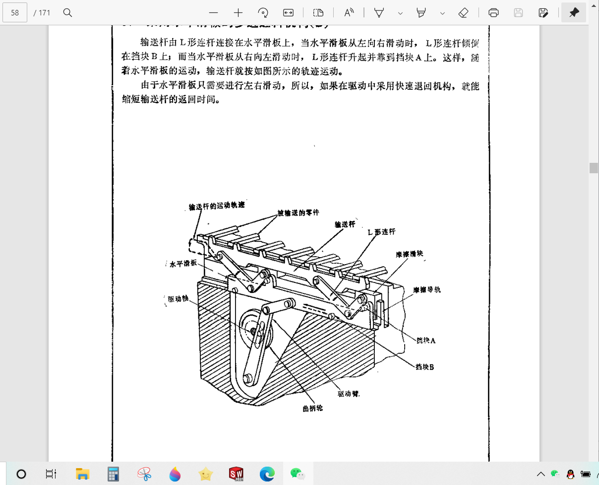

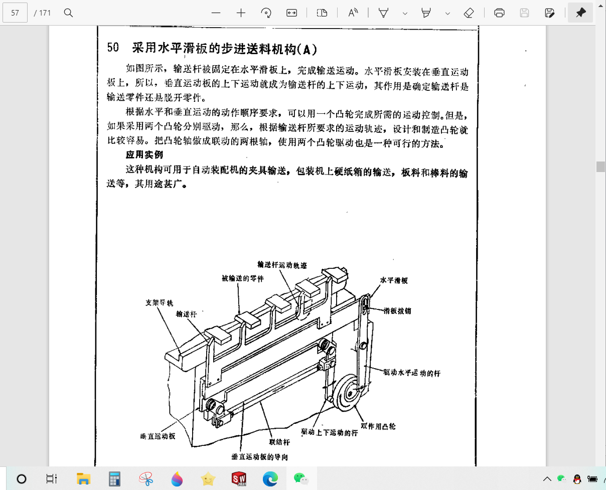

这种机构怎样实现的
发表于 2021-11-3 15:49:12 | 显示全部楼层 |阅读模式
发表于 2021-11-3 16:22:52 | 显示全部楼层
凸轮连杆结构,让上面的齿拨动被输送件。被送件下面有个架子,在架子上滑动。

 楼主| 发表于 2021-11-3 16:46:36 | 显示全部楼层
具体是怎么动的  不是很懂里边的细节  很模糊

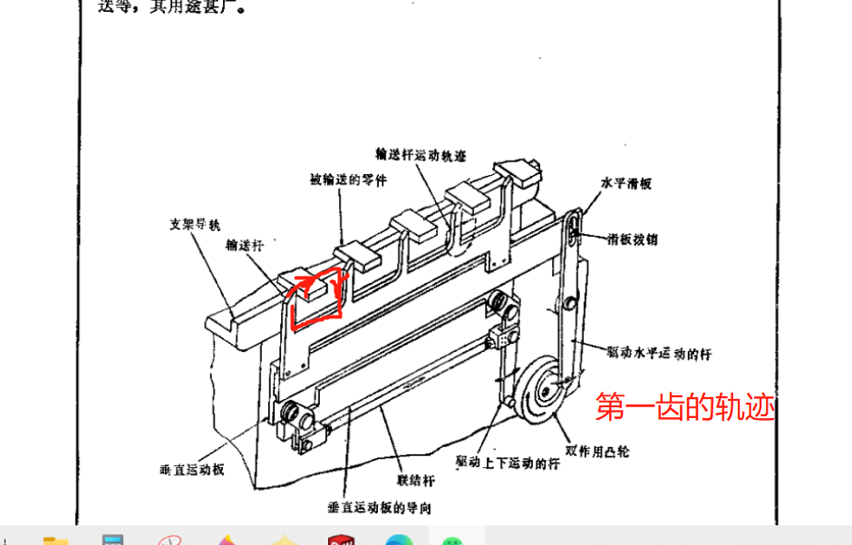

发表于 2021-11-3 17:59:58 | 显示全部楼层
简单画了下齿的轨迹。
动画参考:https://www.bilibili.com/video/av200932273/
发表于 2021-11-3 18:03:01 | 显示全部楼层
百度搜一下 步距送料机构
