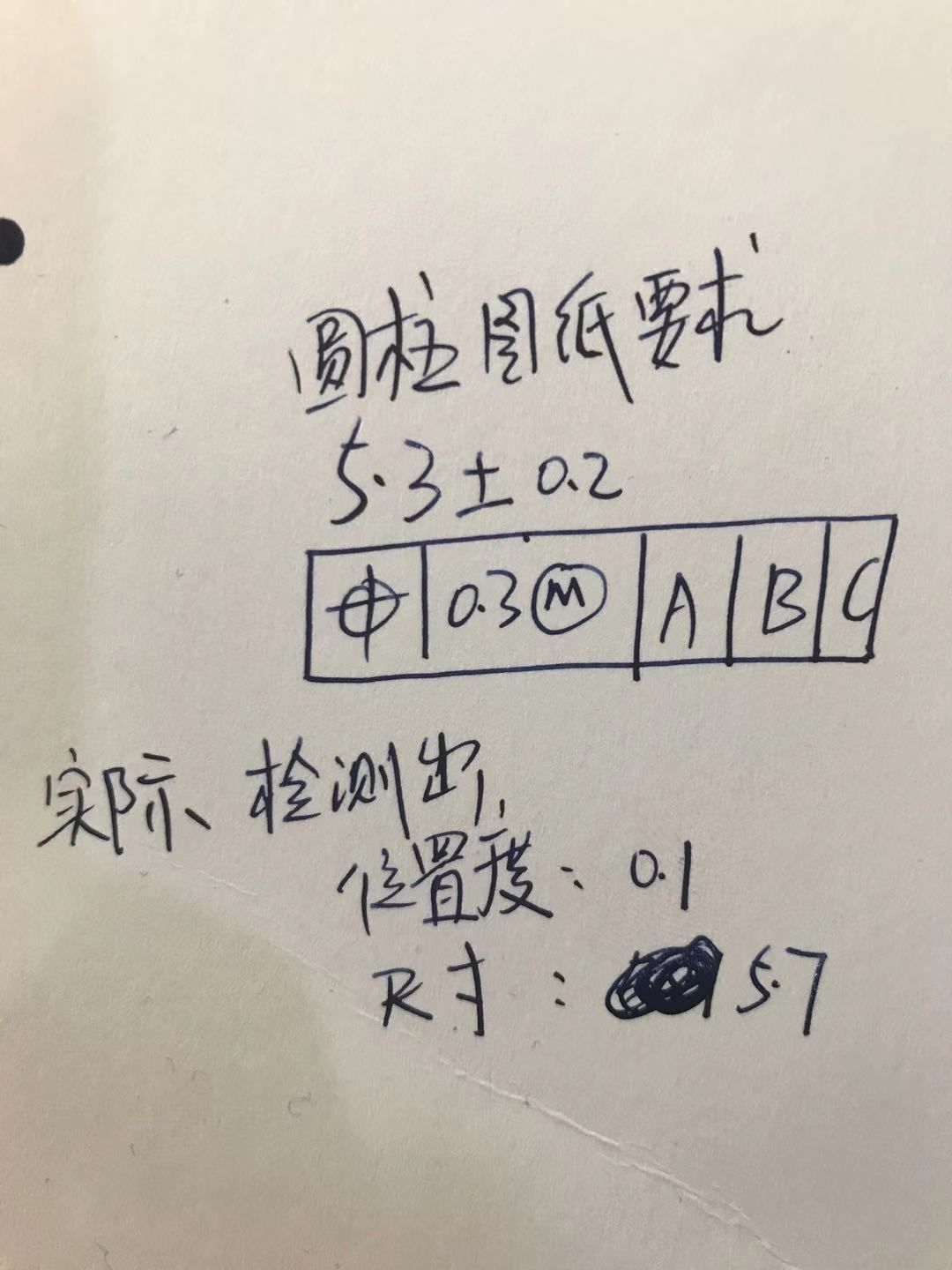

请教大家一个技术问题(数据是随手写的):
1.如下图1,一个圆柱的加工尺寸要求如下,加工出来后实际测得的尺寸数据如图所示,请问该圆柱满足图纸要求吗?
2.最大实体理论如何理解?
谢谢各位大佬。

这不是很明显超公差了吗?还有什么要判别的吗
发表于 2019-11-27 08:41:33 | 显示全部楼层
尺寸已经超差了,最大实体等高手来解释一下吧
发表于 2019-11-27 08:41:39 | 显示全部楼层
图纸就错了吧,形状公差不应该小于尺寸公差吗。
这是位置度,不是形状公差,没问题的  发表于 2019-11-27 09:15
发表于 2019-11-27 09:07:49 | 显示全部楼层
最大实体,孔最小,轴最大。圆柱最大5.5时,位置度0.3,响应圆柱减小时,位置度也减小,图纸应该标注错误了
发表于 2019-11-27 11:51:11 | 显示全部楼层
制图问题在先,形位公差与尺寸公差问题可以忽略
不管是形位公差还是尺寸公差都超差,直接拿下。

发表于 2019-11-27 15:07:31 | 显示全部楼层
超差
发表于 2019-11-27 16:36:26 | 显示全部楼层
尺寸超差,圆柱5.3尺寸应加个φ吧
发表于 2019-11-27 16:41:43 | 显示全部楼层
首先是独立原则啊,尺寸公差就超了
