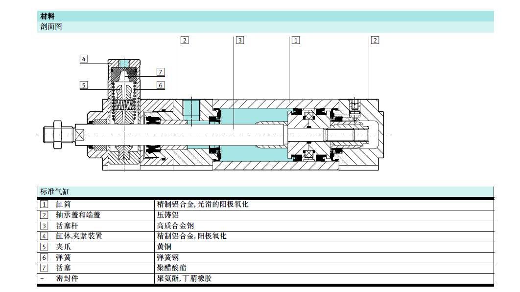

3. 更换气缸为锁止气缸,更换这种气缸应该是改动最小的方式,不过要重新买气缸。这种气缸能自己抱紧气缸杆,需要通气才能打开。这种气缸到费斯托去找,下面图片是网上搜到的。4. 就是大侠们提到的机械锁死方式,这种结构应该就比较多了。
5. 搜索滑轨锁紧器,跟上面的锁止气缸差不多原理,就是能让滑块锁紧在滑轨上。
锁止气缸结构图如下:
 楼主| 发表于 2020-1-7 15:36:21 | 显示全部楼层
fangyunsheng 发表于 2020-1-7 13:59
方法有这么几个:
1. 中封电磁阀,短时间防止掉落,楼上都提到了;
2. 增加配重,简单的就是用弹簧或者钢 ...
很详细,感谢
