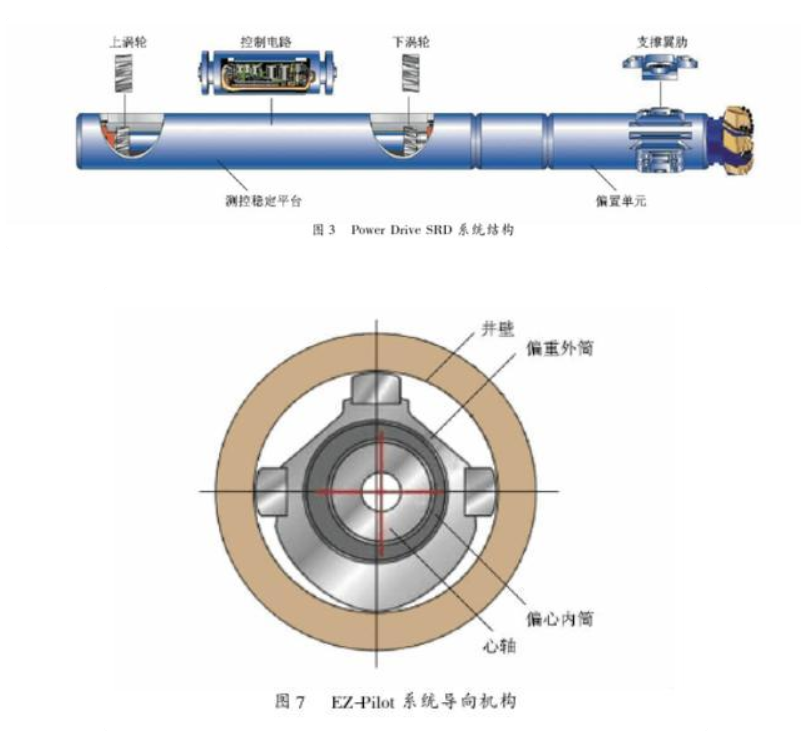

对于那些受地理位置限制的油井,通常需要开发深井,超深井和长距离水平井来实现油田的开发。石油钻井深度一般都达几千米,而钻井并不是垂直下钻,一般都是需要按规定的轨迹打钻,那么钻头是如何在上千米深的地下受控制的呢?

钻头是如何转向的呢?这就用到了钻井旋转导向系统。中国石化自主研发的石油钻井
旋转导向系统已经连续工作了141小时,为我国石油开采节省了大量的成本。

钻井旋转导向系统一般由,旋转外筒和旋转心轴两大部分组成。其中在外筒上设置有井下CPU,测控系统、液压系统和偏执执行机构。

在导向结构上设置有均匀分布的3个支撑翼肋,3个支撑会以不同的液压力支撑于井壁。井下CPU在下井之前便预制了井眼轨迹数据。

通过井下CPU控制3个支撑的支出液压力的大小,从而控制偏置合力的大小,使轴线偏离井眼中心线,进而控制钻头方向。

几千米怎么实现弯曲的?钻头后面的轴是软轴么?还是单纯因为长了,就可以弯曲了?
钻头前面钻着,后面不就跟井壁摩擦了么?摩擦的地方多了,不就转不动了么?  发表于 2022-6-29 16:53
没玩过细长轴吗,直径10mm轴,水平伸直,固定一头,2米长能弯很多的,至少有50mm  发表于 2022-6-29 13:48

弹性变形
