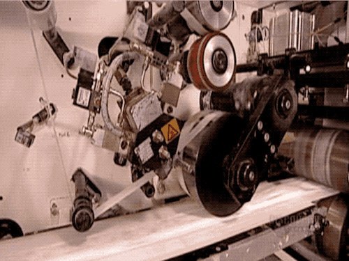

贴上背胶
可以看到现在的内层被统一封在一长条的外表面里,卫生巾还没做切割成张的时候,正好给这一长条的卫生巾贴上背胶(直男们,背胶是贴在内裤上固定卫生巾用的)。

收合侧边
卫生巾的侧边通过带弧度的滑道,逐渐往里收,就把侧边折叠进去了。

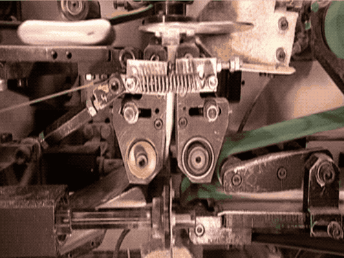

热封切断
热封刀片不仅把分离处切成锯齿状,还直接把塑料包装烫合在一起,锯齿状方便你使用时撕开。
