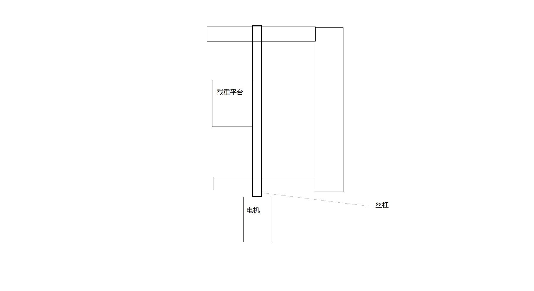

我想用丝杠滑台做个垂直定位,精度0.05吧,平台载重50KG,行程100,无速度要求,选用2005的单螺母丝杠,25的方轨可以么?。。电机想用步进电机,要选多大的呢?
还有润滑,我想用润滑油,加一套自动润滑系统,螺母,滑块都接上油管,但是不知道怎么设置供油量,间隔多长时间,供油多长时间,。。。希望大家不吝赐教,谢谢。。

 楼主| 发表于 2017-9-10 15:00:59 | 显示全部楼层
默笑沧海 发表于 2017-9-10 13:58
这种不是有成套的直线平台卖吗?为什么还要自己设计呢?
成套的感觉太小巧,再有加供油系统好像也不好加。。。
 楼主| 发表于 2017-9-10 17:18:02 | 显示全部楼层
threetigher 发表于 2017-9-10 17:15
2005是滚珠丝杆,能自锁么?
用电机抱闸
 楼主| 发表于 2017-9-10 17:43:02 | 显示全部楼层
想知道2005的丝杠能承受住负载么?。。。谢谢
 楼主| 发表于 2017-9-10 17:45:08 | 显示全部楼层
不想加配重,无速度要求
 楼主| 发表于 2017-9-10 22:31:48 | 显示全部楼层
梁福重 发表于 2017-9-10 19:38
定位精度0.05如果不想让电机持续激磁HOLD的话,抱闸最好用单片碟式的较不会影响精度;另外丝杠滑台看内文 ...
谢谢老师,使用滚珠丝杠。
如果不用润滑油,用润滑脂的话,客户到时自己不好加注吧,还有线轨滑块可以用润滑油吧,。。。
 楼主| 发表于 2017-9-10 22:41:51 | 显示全部楼层
机械设计-阳光 发表于 2017-9-10 22:41
建议楼主可以参照雕刻机的z轴来设计。
谢谢,没有资料啊。。
 楼主| 发表于 2017-9-11 08:57:24 | 显示全部楼层
默笑沧海 发表于 2017-9-11 08:04
只要能满足使用要求不就行了?机体宽度180mm的,垂直负载55Kg。
谢谢,那就是说2005的丝杠没问题。。。
 楼主| 发表于 2017-9-11 09:25:18 | 显示全部楼层
周周11 发表于 2017-9-11 09:22
你好。你这个设计有点小问题。并且你这个不需要加油润滑的。有什么可以联系我。
你好,谢谢,设计有什么问题?。。为什么不需要加润滑?线轨滑块也不加润滑?
怎么联系您?。。
 楼主| 发表于 2017-9-11 10:01:29 | 显示全部楼层
上面还有东西,只能放下面。。自润滑是什么
