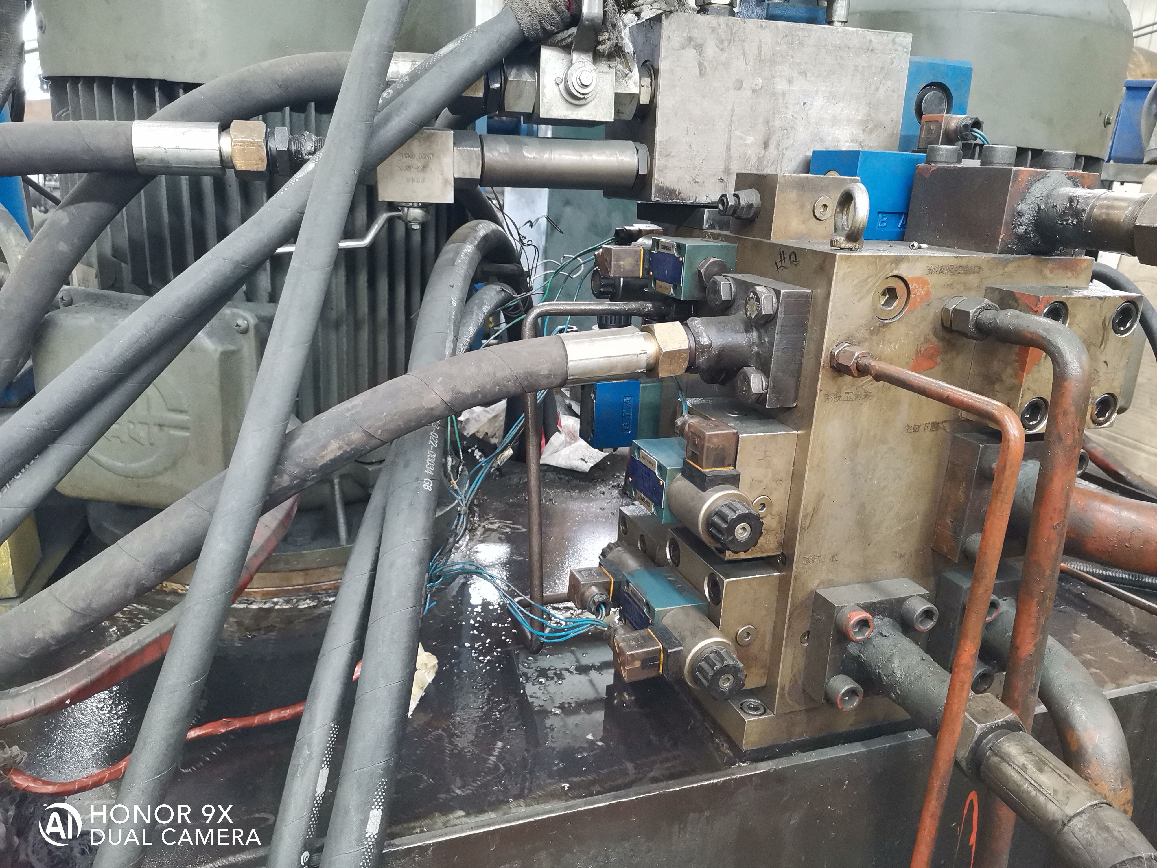

' m$ e. @* t- D- t. r2 ^" m    去年遇到台压力机判断问题出在集成块上,捣鼓了几天没找到具体点最后还是用全拆清洗这个土办法给解决的,铁屑卡在了插装阀阀芯里。
; O* Y7 f, ^: l6 d. N9 [* ~9 {
    事后复盘偶然想到,要是这个集成块做成透明的就好了,各油路通断一目了然,能省去好多麻烦。. U' m  u* l& u0 G" C
    转念又想就材料这一块就很难办到,即使通过各种手段能做到,一通油内部可能也是模糊一片得不偿失。
/ ^! t6 x4 z( B  I; M    今天偶然看到有朋友分享昨天参观上海PTC展上拍到的照片如下。5 \/ q7 E( x& F: i7 {
9 h+ d5 d% l4 C0 u! a( R$ m    我推断应该是为展会宣传用亚克力做的展品,单看外观实属不错。# l* U% t7 |* F5 a' ]
    又想起了前面的想法,我看用亚克力主要是在强度、螺纹和密封这几块需要克服,好奇社区有没有这么干过的,现在能想到的场景就是液压教学这块可能会用到。
# P" [5 U$ x# r! C% h    如果按下面这个公式来看,亚克力在中偏低压还是可以用的。- A0 W* _, z' k
液压阀集成块各孔之间壁厚的确定公式δ≥pdn/2σ) {2 m( U/ H8 Q, _$ j+ ~

集成块是透明的,你确定就能看见铁屑的位置吗,油液不会挂在管道壁上吗,那不是照样不透明吗
这些我都想到了,谢谢你再次提醒!  发表于 2021-10-31 10:06

医用的低压的水系统见过用透明材质的,液压油应该不行,那玩意一段时间之后就氧化变色了

就算压力能承受,但是它不耐磨啊,运行几个月就要磨损透了吧。

有一种材质透明铝可以做这个,不过成本覆盖不了检修费事的成本啊

遇到过,铁屑卡在泄压阀主阀芯,造成系统压力为0.

液压阀块在三维设计时讲零件设置为透明状态下,再设计油路孔道。
